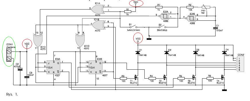

- Załączniki
- układ nie był testowany
4047 pracuje jako generator i jego wyjścia razem z diodami i dzielnikami tworzą licznik 1 z n. Ważne aby R1 R2 R3 i R4 były "mniejsze" od R7...R10 ale nie za "małe". Dlatego dobrze zastosować tranzystory o dużym wzmocnieniu a jesz - (12.72 KiB) Pobrany 345 razy
między tranzystorami są kropki - to są kolejne 4 wyjścia... pamiętaj aby rezystory były spore i nie sugeruj się tranzystorami... daj jakieś nowe o dużym wzmocnieniu (z grupy B lub C) albo darlingtony ale będą miały większy spadek napięcia i trzebabędzie zasilać z wyższego napięcia...
jeszcze raz mówię - układ nie testowany, powinien działać ale nie jestem pewien... lepiej byłoby gdyby zamiast diud i dzielników były bramki np AND, wtedy układ musi działać
