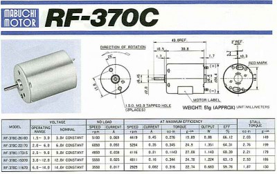

Posiadam silniczek Mabuchi RF-370C-15370 wymonotowany z magnetowidu. Próbowałem znależć w googlach dane dotyczące napięcia zasilania tego modelu, ale niestety nie znalazłem (a istnieje kilka różniących się napięciem zasilania modeli z rodziny RF-370C). Wie ktoś może, jakim napięciem można zasilić ten silnik?

Przecież masz dokładny typ tego silnika podany. Pisze w danych jak byk (druga linijka od końca):

Cóż... Google nie czyta tekstu z obrazów (na razie) :mrgreen:
