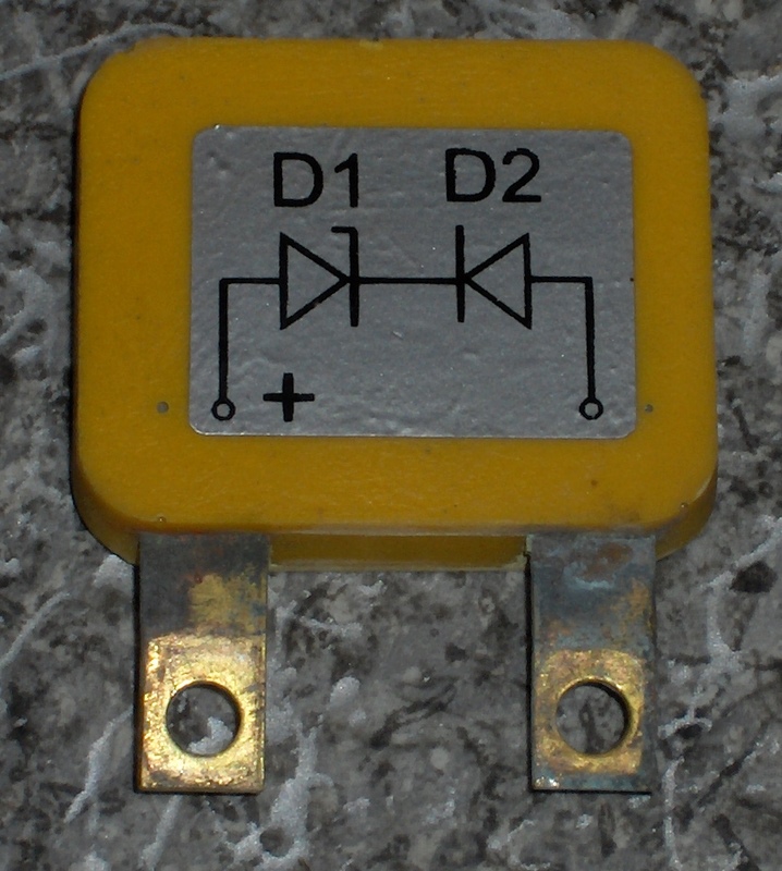

Na fotce załączam coś co chyba jest warystorem, ale nie jestem pewny. Włączone jest równolegle do cewki stycznika. Potrzebuję tego więcej, ale nie wiem o co pytać i jakie podać parametry. Cewka jest na napięcie 24 VDC, prąd jeśli to istotne to mogę zmierzyć, ale gdzieś około 1A. Czy ten element jest komuś znajomy?

Jak widać na rysunku jest to układ gaszący przepięcia w cewce stycznika. Jest złożony z diody wstecznej D2 i diody zenera D1.
Problem tylko w oznaczeniu napięcia progowego diody zenera. Trzeba podłączyć do zasilacza o regulowanym napięciu i za pomocą voltomierza zmierzyć napięcie przy którym podczas regulacji (zwiększania napięcia) poziom się utrzyma. Teraz od wyniku należy odjąć napięcie 0,7V (spadek na D2) i mamy napięcie progowe diody Zenera.

A w sklepie o co pytać?
