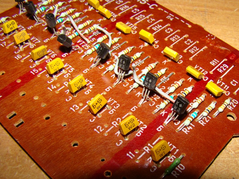

To dokładnie coś takiego jak w załączniku. Oznaczenia nadrukowane na tekstolicie pokazują, że muszą to być tranzystory; K, E, B)

a co to za płytka, wiadomo gdzie wcześniej dzielnie służyła? Może po układzie wyjdzie w przybliżeniu w jakiej funkcji i przy jakich parametrach tranzystory pracowały.
Nie byłbym do końca pewien co do radzieckości tego układu, takie z dawnych lat które widziałem zwykle były opisane całkowicie po rosyjsku, tutaj tylko wyprowadzenia tranzystorów (i napisy na kondensatorach). Może ta jest po prostu młodsza.
Jeśli to nie są jakieś wyjątkowe elementy to odpowiedniki o lepszych parametrach są do dostania w sklepie za 2 do 5 zł, nad tym też warto się zastanowić

To jest płytka z jakiegoś radzieckiego telewizora, sądzę, że służyła do sterowania podświetlanymi przyciskami (dioda led i czerwona kopułka zwierająca styk po naciśnięciu).
Sądzę więc, że specjalnie wyszukanych parametrów to one mieć nie będą i zwykły BC548 będzie lepszy :smile:

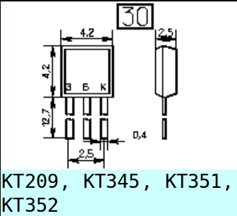

Tan czarny TO-92 (KT-26), to KT209 grupa K, marzec 1988. Drugi to KT315 grupa B (be), luty 1988. Te dane i wiele innych jest na stronie rosyjskich krótkofalowców: http://www.cqham.ru/kozak/bipol/bih00.htm Świetna strona.

Na pewno będzie lepszy, dostępny wszędzie i tani. Jeśli tranzystorów masz tyle co na zdjęciach to nie wróżę im praktycznego zastosowania - chyba że jako ciekawostka (albo w specjalnym zastosowaniu - o taki pomysł niewielu można posądzić).
W Polskich telewizorach często występowały tranzystory BC148, dokładnie w tych miejscach gdzie później można spotkać BC548. Na pierwszy rzut oka różnią się prądem E - K, starsze mają 0,1A a 548 0,5A
