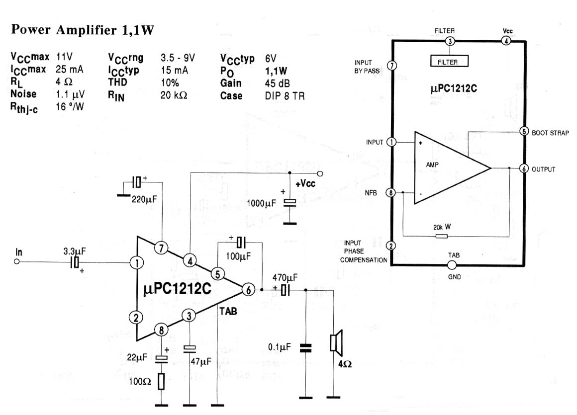

Jest to uklad NEC uPC1212C, Power Amplifier 1,1W

http://www.datasheetcatalog.com/datashe ... 212C.shtml
Tu masz dokładną notę ,dobrze że nie po japońsku bo czasami nie ma angielskich not do starszych japońskich układów.
Elenota to nie wszystko ,są lepsze wyszukiwarki.
