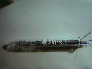

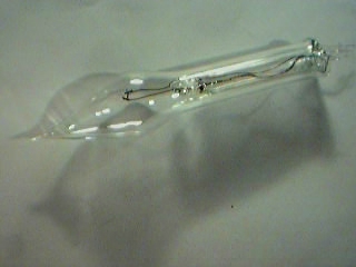

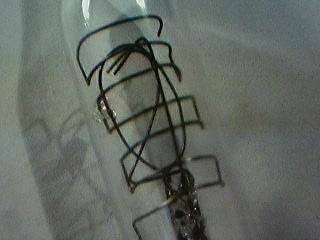

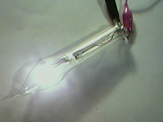

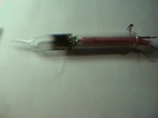

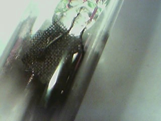

Udało mi się zrobić najpierw żarówkę, potem triodę. Trioda jednak jest majrna- tak ze względu na kiepską próżnię, jak i ze wzgledu na za gęste oczka siatki. Będę jednak dlaej polepszał, aby można było taką lampę użyć w jakimś układzie :) .

Być może za szybko rzuciłem się na katodę aktywowaną. To działa, ale nie wpłynęło to dobrze na próżnię. Oczka siatki muszą być dużo rzadsze, tego jestem praktycznie pewien. Zostanę chwilowo przy katodzie wolframowej. Będę próbował :)

a na jakim napięciu działa ta żarówka?
Alek
Posty: 547
Rejestracja: 27 lip 2003, 12:37
Lokalizacja: Warszawa
Post autor: Alek » 16 sty 2006, 20:33
na zdjeciu jest zasilana z 12V. Kamera oszukała jasność świecenia. Pod 12V jest ona niezbyt duża.

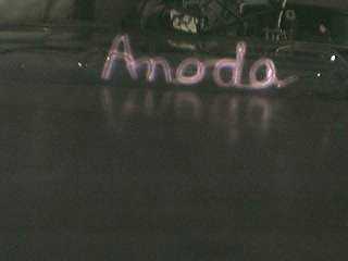

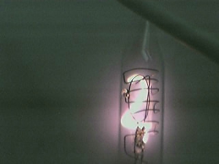

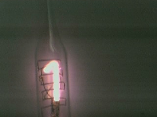

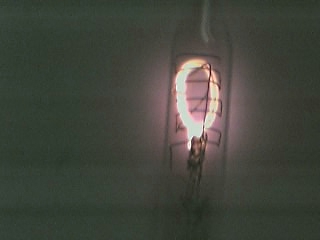

Oto pierwsza lampa nixie z mojej pracowni :mrgreen:

Alek, w książce do fizyki(starej, ale na niej nauczyłem sie czytać) pisze, ze siatka w triodzie to spiralny drucik, a nie siatka :D
Alek
Posty: 547
Post autor: Alek » 02 lut 2006, 23:10
Tak- o ile lampa jest cylindryczna. Tu taka sytuacja nie ma miejsca.

Co prawda nie interesuje sie lampami, ale te nixie twojej roboty są Very Good !!!!
Ten napis też !!!! Mógłbyś zamieścić nieco więcej zdjęć np. lampy podczas produkcji itp. ??
