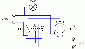

PS. Oto co można zrobić "na prędce" z kilku części od BISa (schemat - sprawdzony) - migacz/przerywacz bez tranzystorów i kondensatorów.
