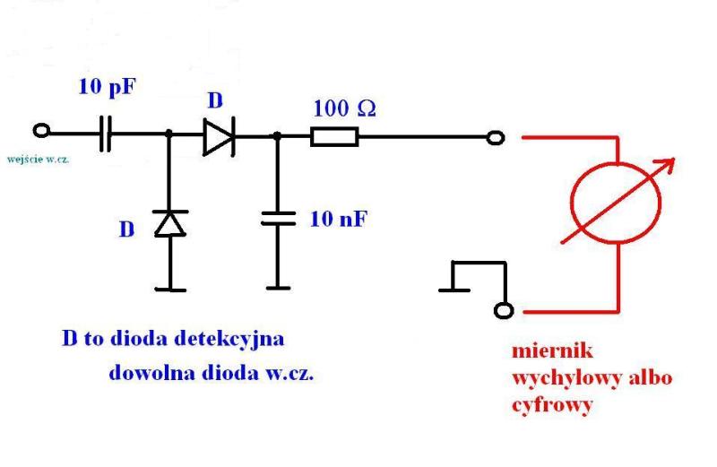

- sonda wcz.jpg (24.39 KiB) Przejrzano 24798 razy
Nadajnik inaczej zbudowany niż pisałem. Na Q1 jest gen wcz 27M, Q2 modulowany (raczej kluczowany) wzm wcz. L3 to pi filtr. Do sondy możesz użyć 1N4148, BA182, BAV19 (w sumie przy 27M po za prostowniczymi to dowolne również Schottkye'go). Ale zamiast sondy detekcyjnej, możesz podłączyć oscyloskop. Zależnie od jego pasma, będzie "coś"- nieczytelny pas z widoczną obwiednią - modulacją AM. Powinien być w miarę równej wysokości w czasie. Cewka sprzęgająca połączona najlepiej przewodem koncentrycznym, nawet mikrofonowym. Przy innych będzie wpływ otoczenia. Nie chodzi przy tym o konkretny pomiar wartości, tylko obserwację względną.

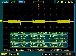

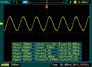

Z oscyloskopu mam takie rzeczy, cewka nawinięta na anteny.
Pomiary robione w trybie auto.

No właśnie, "ta sieczka" to sygnał nośnej zmodulowany. Przerwa to miejsce na drugi kanał. Naprzemiennie wysyłany jest rozkaz jazda / skręt. Jedynie musisz sprawdzić, czy sygnał nie zanika lub wartość znacznie spada.

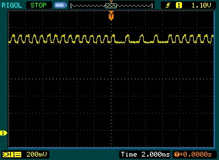

Zrobiłem pomiar na n14 RXa. Wygląda to tak ja na screnie, czyli wg, mnie dobrze. chyba że amplituda jest za mala ?
Co zauważyłem, jak jest dołączona sonda osc do n14, to układ nie działa, w sensie nie reaguje na sygnał z pilota, mimo że przebieg na n14 jest, po odłączeniu sondy silniczek od razu rusza.
Jedyne co można dostroić to cewka L2, ale nie mam tak małego kluczyka inbusowego. Nie było cewki L1 na PCB, przy czym na schemacie ona nie występuje, zamiast niej jest antena.

- Pin 14 RX2b.jpg (29.36 KiB) Przejrzano 24747 razy

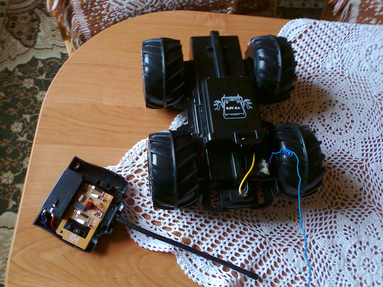

Przepraszam, że jeden dzień zamienił się w tydzień - sprawy zawodowe - co do anteny odbiorczej. Zmierzyłem 6 różnych szt. Przeważnie (4szt) część "zewnętrzna" miała 26-27cm, ale pod obudową było jeszcze od 5-12cm (łącznie z ew. przewodem) do samej płytki. W jednej zabawce łącznie było 52 cm , a jedna miała "helikalną".
Dobrze, że zadziałało. Dołącz ok 40-50 cm.
