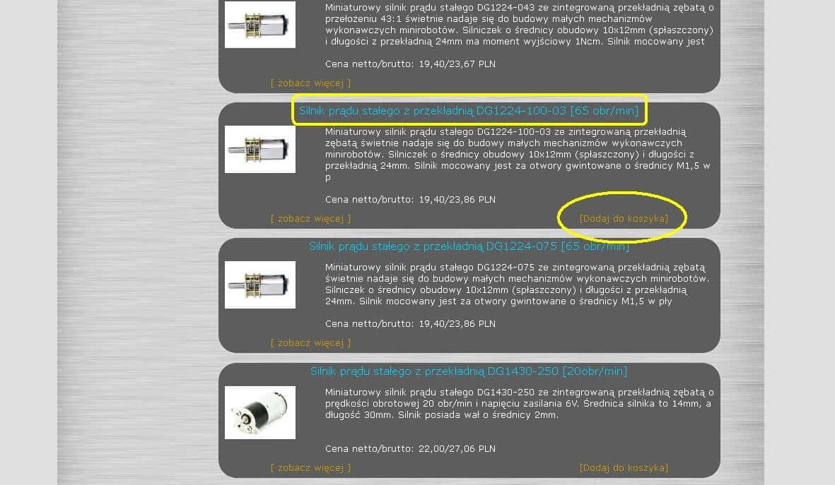

kayron, jak zamawiać z tego wobit'u ? zarejestrowalem sie, i nie ma nigdzie opcji dodaj do koszyka... :/
kayron
Posty: 2088
Lokalizacja: Poland
Post autor: kayron » 16 gru 2012, 20:31
Zaloguj się na tej stronie =>
http://www.mobot.pl/index.php?site=products&type=873
i przy silnikach pojawi ci się dodaj do koszyka. A jak nie ma przy danej pozycji, to nie mają jej na magazynie.
