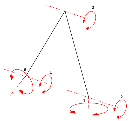

Post autor: c4v2 » 07 sty 2011, 16:27
Rozumiem że ramię ma pięć osi obrotu, więc pojęcie góra-dół jest nieco względne.
Zatem rozchodzi się o sterowanie jednym serwem?
Czy "kinematyka" ramienia w założeniach ma wyglądać tak?
konrad1115
Posty: 17
Rejestracja: 06 sty 2011, 9:13
Lokalizacja: Rajbrot
Post autor: konrad1115 » 07 sty 2011, 17:23
chcę zrobić sterowanie pięcioma serwami tak jak na rysunku
