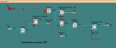

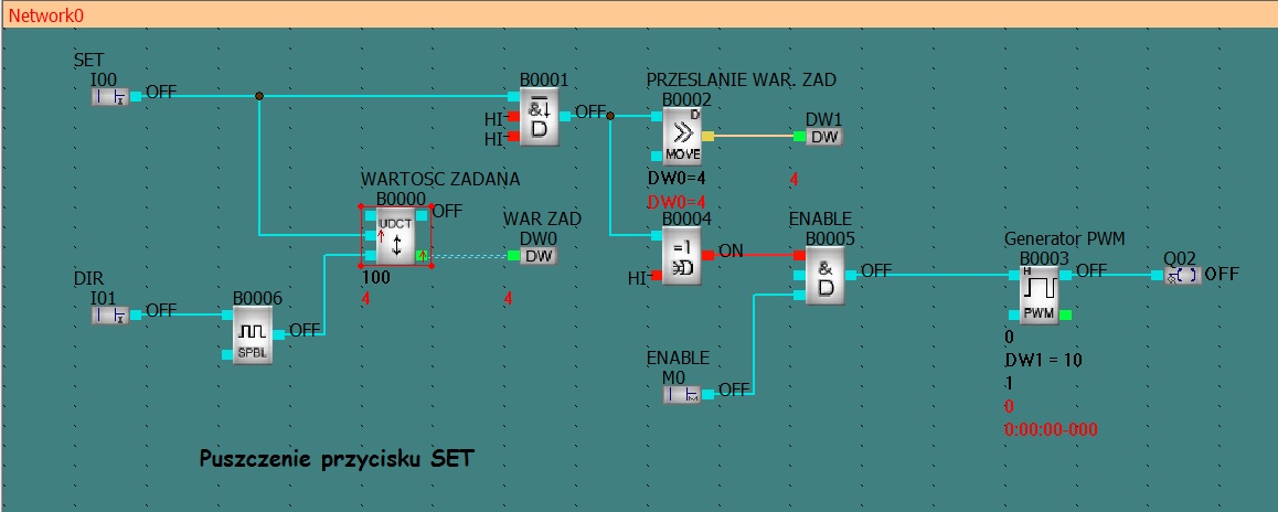

Sterownie PWM przykład.
Po wgraniu do sterownika powinno to działać, ale trzeba by dodać podgląd zmiennych DW na ekranie i wywalić trochę nieszczęsny M0 (ENABLE). Trochę się zagalopowałem :lol: i zacząłem to projektować odruchowo jakby była to część większego programu z sterowaniem funkcjami, MENU i zabezpieczeniami. Przetestuję jutro bo mam APB pożyczone z pracy :).
Działanie.
Mam dwa przyciski SET (ustaw) na wej. I0 i DIR (kierunek) na wej. I1.
Jest też znacznik M01 - ENABLE (Aktywój) który za pomocą bramki AND (B0005) pozwala włączyć/wyłączyć PWMa.
Bloczek B0000 to dwukierunkowy licznik ustawiony na liczenie do 100. Jak chcesz aby jego wartość była zapamiętywana po wyłączeniu zasilania, co było by wskazane to w jego opcjach trzeba odhaczyć ptaszkiem [√] opcję Retentivity (podtrzymywany).
I teraz zaczyna cała filozofia sterowania PWMem, a właściwie czymkolwiek bo PTO i każdym innym mechanizmem sterowanym wartością w sterowniku także.
Licznik B000 ustala i przechowuje nam wartość dla bloku PWM, ale my musimy tą wartość ustalić (móc zmieniać) i przepisać w odpowiednim momencie z licznika do PWMa. Jak to zrobić ?
Najprostszym sposobem jest skorzystanie z mechanizmu podobnego do DDR. Tak tego samego co jest w kościach RAM.
Otóż na zboczu narastającym sygnału SET zwiększamy/zmniejszamy w zależności od stanu przerzutnika DIR (bloczek B0006) wartość licznika B0000, a na zboczu opadającym sygnału SET które wykrywa bramka NAND zbocze opadające bloczek B0001 przesyłamy za pomocą funkcji MOVE (B0002) wartość licznika DW0 do rejestru wartości zadanej PWM DW1.
UWAGA !! Bloczek MOVE można użyć do zadeklarowania stałych w programie, ponieważ może one przesyłać wartość stałą.
Wyjaśnienia wymaga jeszcze magiczna bramka XOR (B0004).
Działa ona tutaj jako Inwertor sterowny impulsem z bramki NAND, co powoduje wygenerowanie krótkiego impulsu, który ładuje nową wartość do bloku PWM.
Sytuację w obu stanach wejścia SET obrazują oba screny poniżej. Na screnie APB_PWM1 widać wyraźnie że licznik ma już nową wartość czyli 4, ale w rejestrze DW1 nadal jest jeszcze poprzednia czyli 3. Dopiero puszczeni przycisku SET powoduje wpisanie nowej wartości do PWMa (scr. APB_PWM2).

Sytuacja po naciśnięciu przycisku SET
Sytuacja po puszczeniu przycisku SET

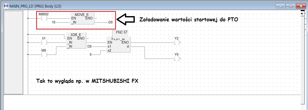

W dużych/rasowych PLC jak FATEk czy MITSHUBISHI FX, jest na to prosty sposób za pomocą MOVE i specjalnego znacznika systemowego M (wskaźnik pierwszego cyklu programu) Siemens LOGO też takowy ma. Tu trzeba niestety trochę pokombinować :???: .
Inicjacja wartością 10 (MIN dopuszczalną) PTO w sterowniku MITSHUBISHI FX0S
