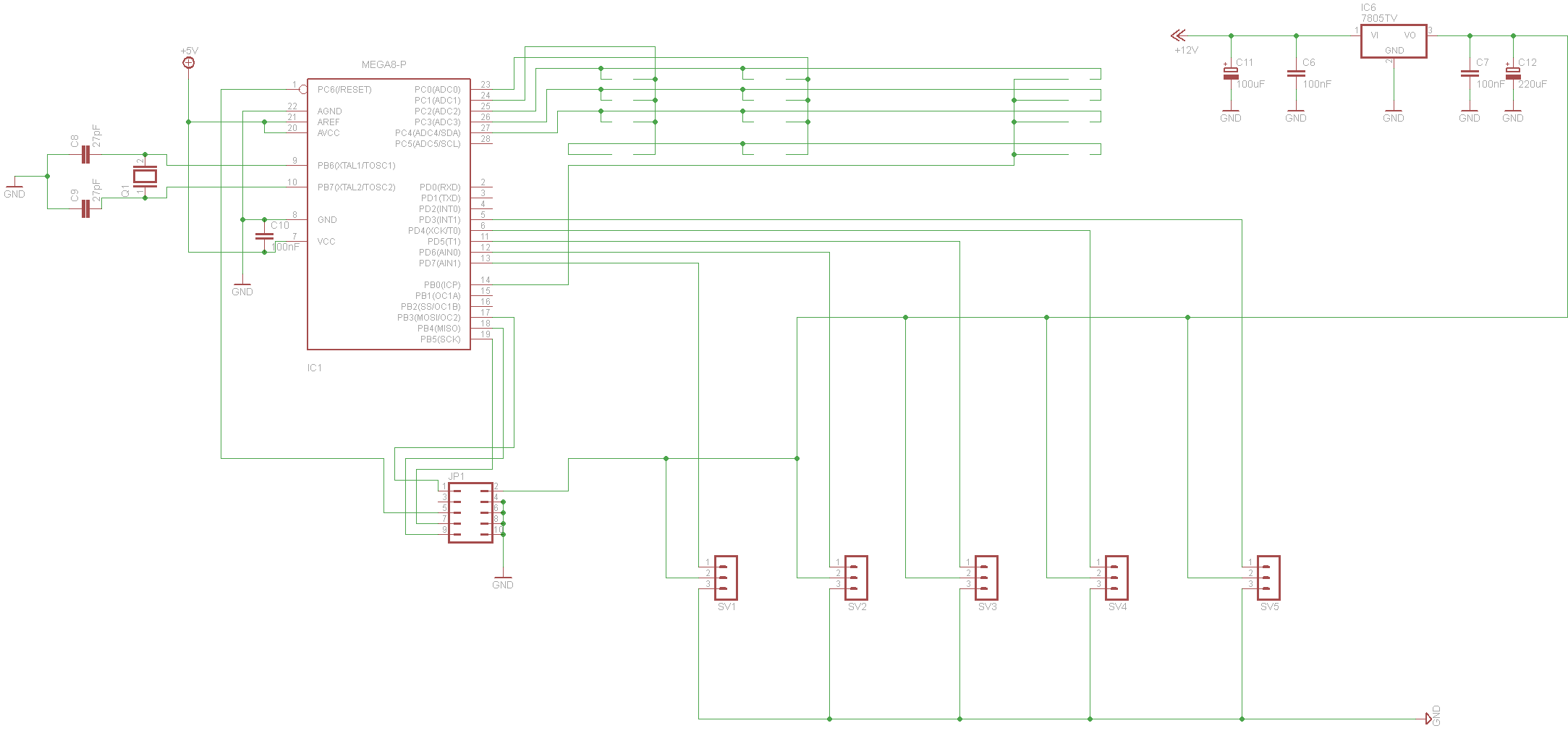

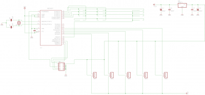

Może któryś z kolegów wrzucić tu schemat (screnshot) w JPEG. bo nie chce mi się specjalnie instalować EAGLE. Albo podać do czego i jak podłączone jest ta klawiatura matrycowa.
konrad1115
Posty: 17
Rejestracja: 06 sty 2011, 9:13
Lokalizacja: Rajbrot
Post autor: konrad1115 » 12 sty 2011, 20:57
moze byc????

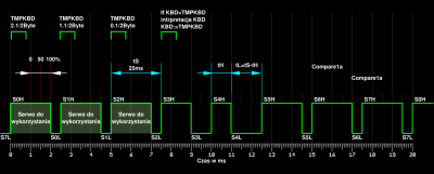

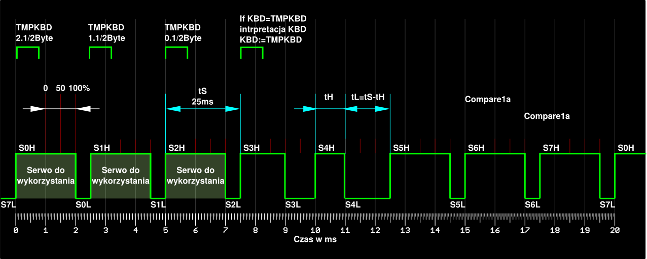

c4v2
Posty: 426
Lokalizacja: z przed monitora
Post autor: c4v2 » 14 sty 2011, 8:03
Program załączony w załączniku jest gęsto "okometowany" więc opis działania tutaj jest zbędny, a idea działania jest zobrazowana na rysunku. Aby można było korzystać z zalet "multinaciskanej" klawiatury ("jednoczesny" ruch serwomechanizmów) należy zmodyfikować klawiaturę według poniższego rysunku:
Idea działania programu:
Modyfikacja klawiatury.
Serwo_x8_0v5.zip
Program:
(3.83 KiB) Pobrany 685 razy

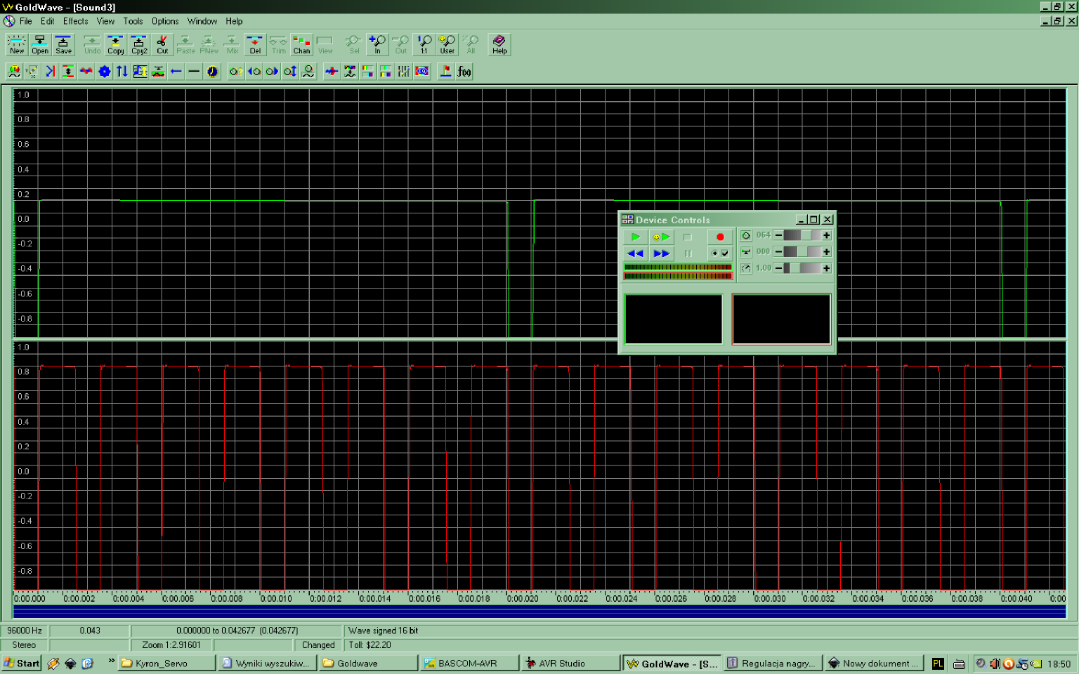

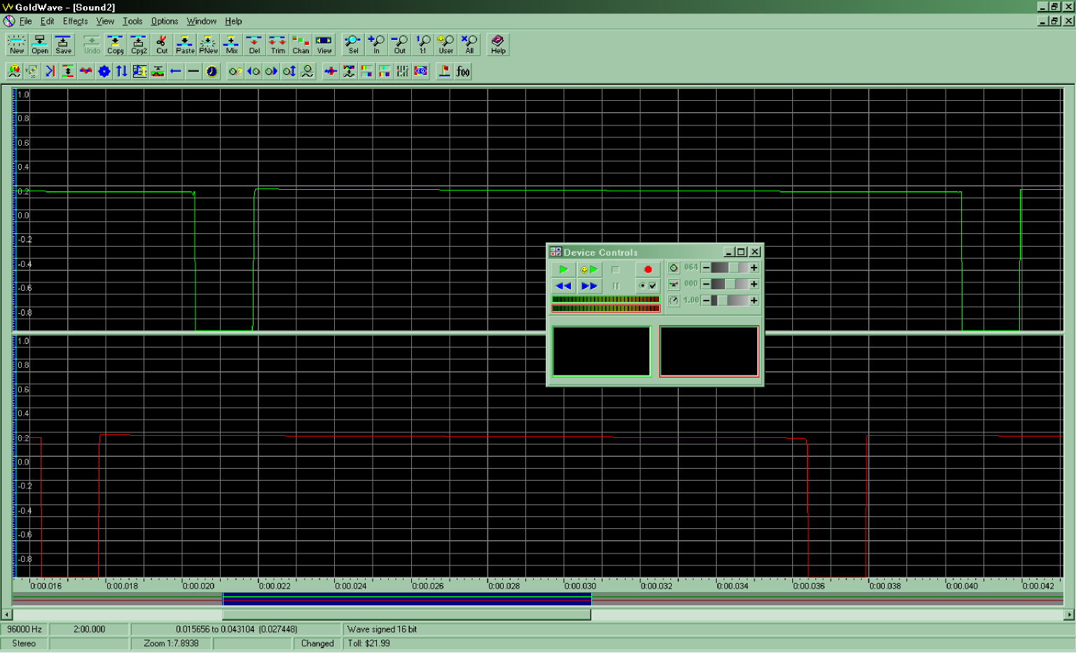

c4v2
Posty: 426
Post autor: c4v2 » 18 sty 2011, 19:14
Dwie osoby i dwa różne podejścia (rozwiązana) problemu.
Oto oscylogramy z obu programów:
1. Pogram Pana Kyrona (1 i 2 serwo). Czas wysokiego impulsu równy 1.5ms dla każdego z serw. Dwa przerwania od przepełnień liczników, częstotliwość taktowania 1MHz.
2. Mój program (1 i sumaryczny przebieg dla wszystkich ośmiu serw (PB.1)). Czas wysokiego impulsu ustawiony na 1 ms dla każdego z serw. Jedno przerwanie od porównania Compare1a, częstotliwość taktowania 8MHz.
Na oscylogramach przebiegi są odwrócone (wzmacniacz odwracający w konstrukcji karty dźwiękowej).

Post autor: kayron » 18 sty 2011, 19:28
Szkoda że mój program nie jest dokończony w 100%, i nie ma tej klawiatury, ale ogólnie widzę nie pomyliłem się w obliczeniach i szacunkach, bo nie programowałem w BASCOM już sporo czasu.
Jak widać każdy problem można rozwiązać na wiele sposobów.
Że tak nazwa w nagłówku mojego programu jeszcze nikogo nie zaintygowała :wink:
konrad1115
Posty: 17
Post autor: konrad1115 » 22 sty 2011, 9:01
na rysunku klawiatury matrycowej są do kazdego przycisku dołączone diody led zgadza się????
mr_x
Posty: 385
Lokalizacja: /bin/bash
Post autor: mr_x » 22 sty 2011, 14:27
To nie są diody LED, a zwykłe diody małej mocy. W sumie nie są niezbędne, ale dzięki nim, przy naciskaniu kilku przycisków na raz, nie są zwierane niepotrzebnie sąsiednie piny mikrokontrolera.
