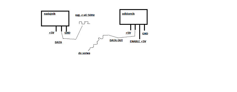

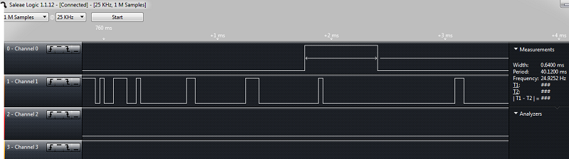

Tak wiec dostałem moduły i zdecydowałem się kupić analizator stanów logicznych aby zobaczycie to, czego normalnie nie widać. Według poniższego zdjęcia nie wynika żeby to co podaje na wejście DATA nadajnika pojawiło się na wyjściu DATA odbiornika? tam mam podłączone końcówki od analizatora, odbiornik działa bo zbiera inne śmieci ale nie zbiera sygnału z nadajnika, podłączone wszystko wg not katalogowych, może czegoś nie wiem, może sygnały powinny być wyższej częstotliwości.. no nie wiem co jest nie tak?

Post autor: timo66 » 22 mar 2012, 19:12
Bez schematu to i analizator nic nie podpowie .

Post autor: Dawid2379 » 22 mar 2012, 19:19
Oj kurde błąd na stykówce ale klapa..;/ ale serwo i tak nie reaguje gdy podłączam do DATA w odbiorniku będę szukał co jest nie tak..

Post autor: Dawid2379 » 22 mar 2012, 19:35
Najtańszy jaki znalazłem SALEAE LOGIC
Sygnał generowany przez uC dobrze pokazuje
http://allegro.pl/analizator-logiczny-8 ... 60966.html

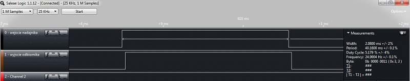

Zlokalizowałem usterkę i mam już sygnał także na odbiorniku, tylko podając ten z odbiornika niestety serwo nie reaguje, ciężko mi zmierzyć napięcie tych impulsów, może na tym wyjściu DATA jest ono za niskie aby elektronika serwa zaakceptowała jako stan wysoki i ustawiała serwo w odpowiedniej pozycji? nie jest proste to przysyłanie danych droga radiową.. co myślicie?

Post autor: Ertew » 23 mar 2012, 19:31
No, na drugim wykresie widać że sygnał przechodzi. Ten drugi pomiar dokonałeś z podłączonym serwem czy bez?
Opisz co było nie tak za pierwszym razem, może masz jakieś zwarcie albo brak podłączonej masy w układzie.

Post autor: Dawid2379 » 23 mar 2012, 21:19
Sygnał mierzyłem bez serwa bo z nim nic nie działało, a konkretnie gdy połączyłem serwo to odbiornik jakby się resetował i przechodził w stan uśpienia, jego wyjście DATA ustawiało się na 0 i koniec trzeba odłączyć zasilanie aby znów odbierał sygnał z nadajnika , czasem po podłączeniu serwa odbiornik jakby zbierał wszystko i serwo drgało. Wstawiłem dwie bramki(NAND schmitta, nie zanegowałem) i już miało być ok naciskam przycisk aby zmienić szerokość impulsu i serwo się rusza, ale do momentu gdy puszczam i znów odbiornik się jakby wyłącza nic nie zbiera zero syg. i znów trzeba odłączać zasilanie. A dlaczego oddzielne zasilanie?
Dodam ze bez serwa jest ok wszystko fajnie wychodzi przy analizie.

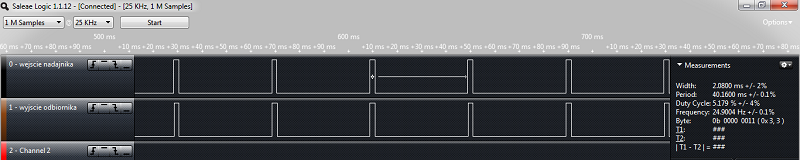

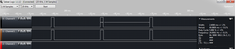

Post autor: Dawid2379 » 25 mar 2012, 20:40
Dzięki za podpowiedzi, i miałeś racje, okazało się ze jedynym problemem była słaba wydajność prądowa USb bo z tego zasilam wszystko.. podłączyłem pod drugi port samo serwo i działa wyśmienicie. Może delikatnie drga orczyk ale to są odchyły max do 1mm.
Bramki nie były potrzebne.
Jestem mile zaskoczony działaniem modułów HM T-R686, ponieważ serwem steruje się bardzo ładnie, płynnie. Wygląda na to ze nie ma potrzeby programowo eliminować zakłócenia jeżeli komunikat wysyłany jest na bardzo małe odległości, nie wiem jak przy kilkudziesięciu metrach.. Ale przy odległości do kilku metrów wysyłając tylko sygnał PWM nic złego z serwem się nie dzieje.
