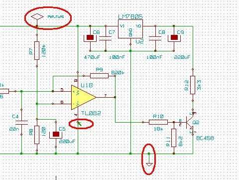

Narysowałem schemat i uruchomiłem weryfikację ERC. Dostałem w efekcie inofrmację, że są dwa błądy i dwa ostrzeżenia i na schemacie zostały zaznaczone dwa punkty na zasilaniu wzmacniaczam op.
I nie rozumiem, co tu jest nie tak ? Moze to ktoś objaśnić ?

A tą dolną linię masz podłączoną do masy? Czasami takie coś powoduje że wyskakuje błąd. Albo spróbuj bezpośrednio do V- układu wstawić podłączenie do masy. Czyli element zasilania GND.
Z drugim błędem może być to samo.

Chodzi o to, że pin zasilania nie jest podłączony i podany jest nr sieci (7 i 9) i współrzędne tego pinu na arkuszu schematu. Wygląda na to, że obwody zasilania mogą być nieprawidłowo narysowane. Trzeba spróbować dodać tzw. POWER_FLAG (ikona dodaj zasilanie z paska narzędziowego) do obwodów zasilania. Nieco więcej o tym można przeczytać w podobnym temacie dostępnym w tym linku (podanym zresztą w pierwszym poście tego tematu).

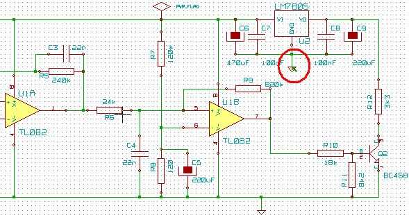

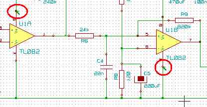

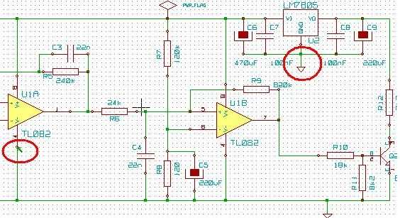

Dzięki za podpowiedź. Ale pełni szczęścia jeszcze nie ma. Dodanie POWER_FLAG zamiast typowego symbolu zasilania (czemu tak ??) zlikwidowało jeden z błądów. Ale drugi został. Próbowałem dodać każdy z symboli typu "GND" ale to nic nie dało. Błąd jest za każdym razem.
A jak, dla czytelności schematu zminiłem nieco rysunek i dodałem drugą masę, to błąd przeniósł się do innego punktu.
A jak wyrzuciłem wszytkie masy i potem dodawałem je w innej kolejności, to błąd pokazało w innym miejscu ?? Jak to działa ???
O chodzi w tej weryfikacji ?
Czy tego rodzaju błędy mają potem jakieś konsekwencje przy projektowaniu płytki ? Bo może, można to sobie podarować ? Na wydruku, to wolę typowe symbole. Bo na przykład POWER_FLAG nie daje się zaedytować. Przy wyborze opcji "Edytu pole" pojawia się komunikat "Ta część jest zasilaniem i nie może być zmieniana! Musisz utworzyć nowe zasilanie." Też nie rozumiem.
