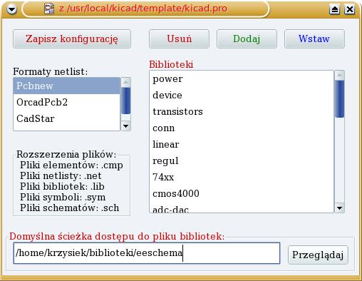

Pierwszy sposób to w programie eesschema a także w programie pcbnew wybieramy opcję Ustawienia -> Biblioteki i katalogi. Pokaże się wówczas okno jak na rysunku 2. W sekcji"Domyślna ścieżka dostępu do plików bibliotek:" wpisujemy lokalizację naszych bibliotek na dysku, podobnie jak na załączonym rysunku. Można także skorzystać z przycisku Przeglądaj.
Drugi sposób to w katalogu programu KiCAD znajduje się katalog template zawierający plik konfiguracji KiCADa kicad.pro U mnie w Linuksie jest to przykładowa lokalizacja /usr/local/kicad/template/kicad.pro Jest to w zasadzie plik tekstowy. Otwieramy ten plik do edycji (proponuję zrobić jego kopię) w edytorze tekstu, np. KEdit, Notepad i znajdujemy w nim sekcje:
Dla edytora pcbnew:
Dla edytora eeschema:
Są to właśnie biblioteki elementów domyślnie wczytywane przy każdym uruchomieniu programu KiCAD. Można spróbować dopisać tu swoje biblioteki. Muszą się one wówczas znajdować w domyślnych lokalizacjach plików bibliotek programu KiCAD. Dla edytora eeschema jest to katalog: /usr/local/kicad/library natomiast dla edytora pcbnew jest to ten katalog: /usr/local/kicad/modules Natomiast biblioteki 3D elementów płytkowych znajdują się w katalogu: /usr/local/kicad/modules/packages3d Aby dodać, zmienić obudowę 3D wybranego elementu na płytce, klikamy prawym klawiszem myszki na tym elemencie i wybieramy opcję Edytuj. Pokaże się okno jak na rysunku 1. W nim wybieramy zakładkę Ustawienia 3D i w oknie "Ścieżka do biblioteki obudowy 3D:" wpisujemy lokalizację obudowy 3D wybranego elementu płytkowego.
