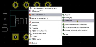

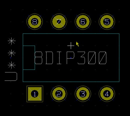

Używam od jakiegoś czasu KiCADa ale mam jeden głupi problem i nie wiem jak to mam zrobić. Chodzi o punkty lutownicze. Mają trochę za duży punkt w środku i nie wiem jak go zmienić na mniejszy. I nie chce się zmniejszyć. Wie ktoś jak to mam zrobić??
Mam kompilację z lipca 2007r.
To są te za duże dziurki.
(3.81 KiB) Pobrany 22981 razy
KrzysiekK
Posty: 1337
Post autor: KrzysiekK » 02 sie 2007, 19:59
Sprawa wbrew pozorem nie jest wcale skomplikowana jako się mogło wydawać. Pokazałem to na poniższych rysunkach. Ostatni rysunek powiększyłem w programie graficznym, ponieważ nie wiem czemu rysunki w tym poście nie są segregowane według kolejności wstawiania (tak jak ja je ustawiłem), dopiero zwiększenie rozmiaru ostatniego rysunku rozwiązało problem kolejności obrazków.

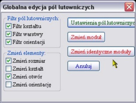

Możliwa jest też globalna edycja pól lutowniczych po wybraniu odpowiedniej opcji z menu kontekstowego po kliknięciu prawym klawiszem myszki na interesującym nas polu lutowniczym. Pokaże się wówczas okno jak na tym rysunku.
Jak widzimy na tym rysunku otwór pola lutowniczego nr 7 uległ zmniejszeniu.

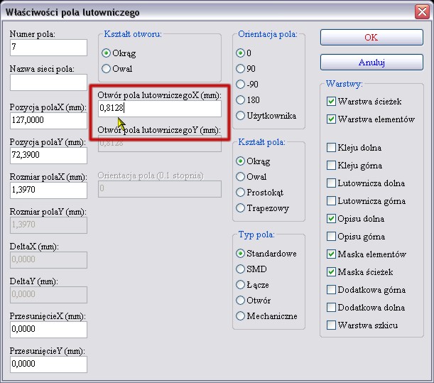

Otworzy się wówczas okno pokazane na tym rysunku. Czerwoną ramką pokazałem okno gdzie modyfikujemy wartość otworu pola lutowniczego. Ja zmniejszyłem go dla przykładu o połowę do 0,4064 mm. W oknie tym możemy zmienić wiele innych paramentów interesującego

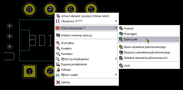

W pierwszej kolejności klikamy prawym klawiszem myszki na interesującym nas polu lutowniczym (tutaj na polu nr 7) i z menu kontekstowego wybieramy opcję: Pole lutownicze -> Edytuj pole Nieco niżej tej opcji są także dostępne opcje globalnej edycji pól
