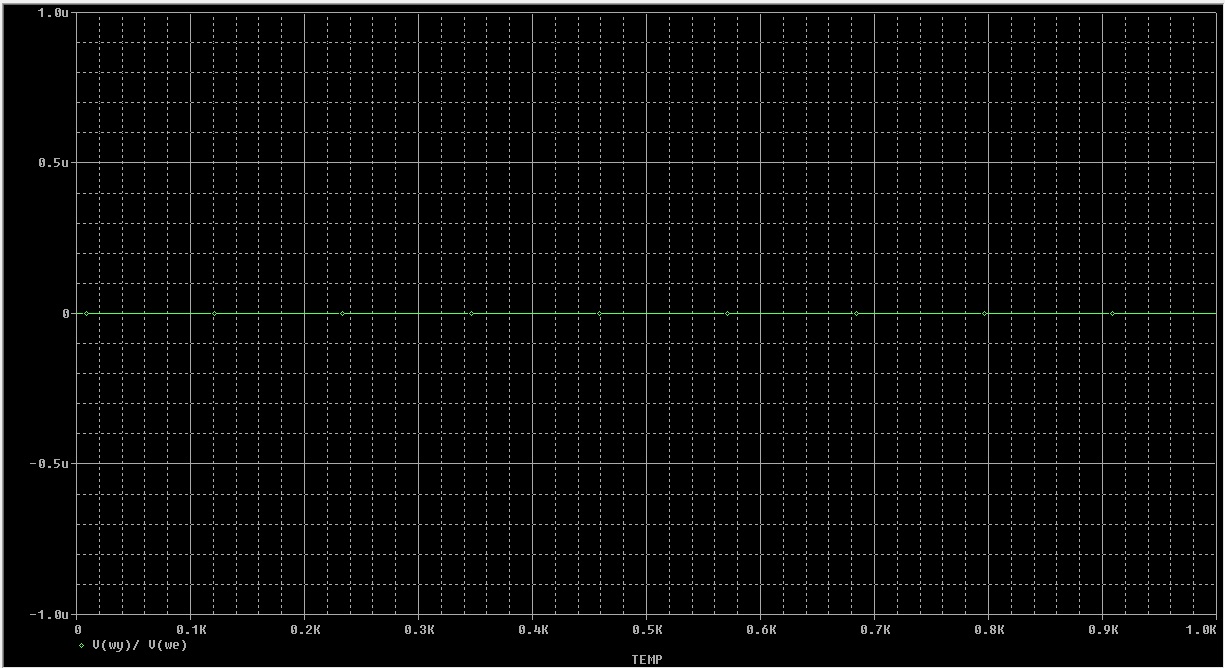

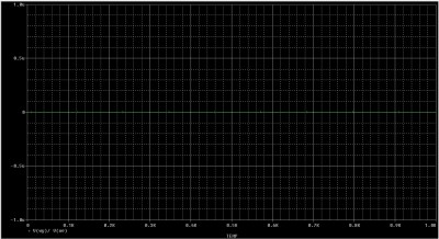

Ok z impedancjami sobie poradziłem, ale nie rozumiem zbytnio charakterystyki zależności wzmocnienia skutecznego od temperatury. W PSpice włączam analizę DC, temperaturę, zakres 0-np.1000(przy każdej jest to samo) co 1 stopień i otrzymuję poziomą kreskę w zerze. To tak jakby nie było żadnych zmian? To trochę niemożliwe. Co robię źle?

Już chyba rozumiem swój błąd. Ja robię analizę DC, czyli rozwiera mi kondensatory. Dobrze myślę?
Jeśli tak to prosiłbym o pomoc jak mam zrobić tę zależność wzmocnienia skutecznego od temperatury?

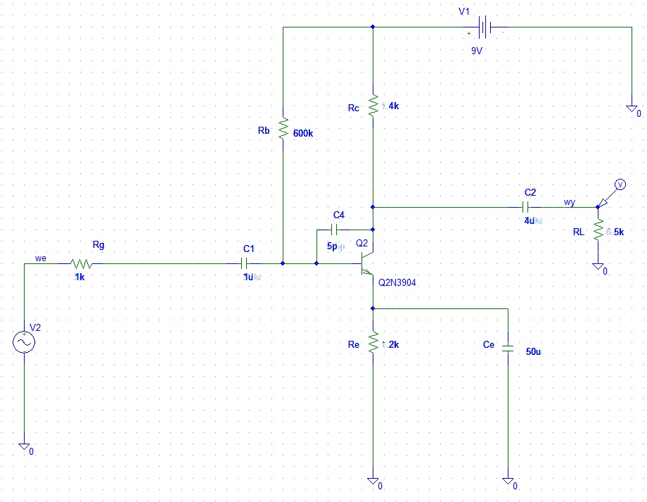

Załączam schemat wzmacniacza.

Co do samego wzmacniacza. To czemu nie dobierasz elementów z szeregu E24??
Na dodatek czemu Rc nie jest z 10 razy mknijże od RL. I gdzie jest dzielnik napięć?

Co do samego wzmacniacza:
To były tylko przykładowe wartości losowo wpisane do analizy. Prawdziwe będą oczywiście inne. W tym wzmacniaczu taka musi być polaryzacja tranzystora (tylko za pomocą Rb). A RL faktycznie będzie większy od Rc około 6 razy :)
