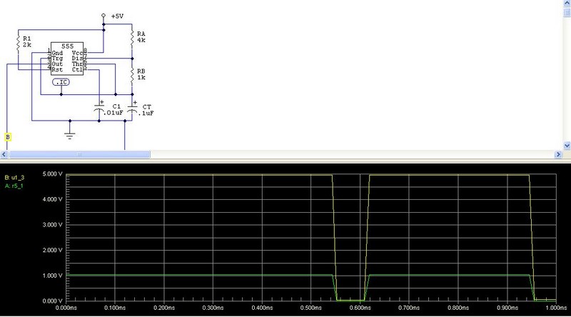

Witam próbuje wykonać symulacje przebiegów prostokątnych na początek z regulacją częstotliwości następnie ze zmianą napięcia. Ale zacząłem od samej częstotliwości. Zbudowałem układ w circuitmaker ale coś nie działa symulacja. Sami zobaczcie :

A jaki tryb symulacji wybrałeś? Powinien być "analog". Jak wybierzesz "digital" to nie pójdzie. Otwórz plik przykładowy z folderu Examples->Circuits->555.ckt i porównaj sobie z twoim przykładem. Na wszelki wypadek popraw schemat tak aby przy symbolu GND był widoczny symbol węzła (kropka w miejscu połaczenia).

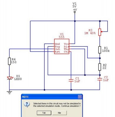

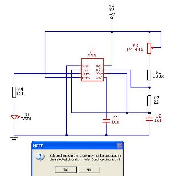

No tak po zrobieniu zdjęcia poprawiłem ten węzeł i jest widoczny ale już nie robiłem 2 zdjęcia. Robiłem na analogu i na digital na analogu mam taki błąd :
doAnalyses: Timestep too small
run simulation(s) aborted

Na digital ci nie bedzie działało i to jest sytuacja ze zdjecia, w takim razie popraw parametr w ustawieniach symulacji. Tak jak ci pisałem porownaj sobie ustawienia itp. z przykładem.

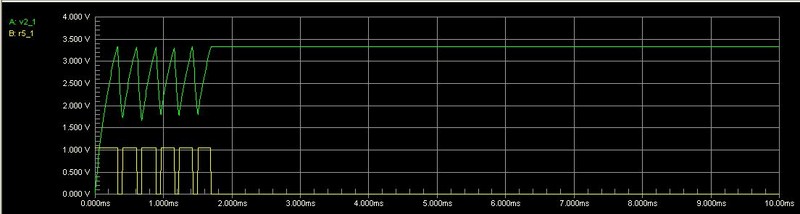

autor: Jeżyk-1 » 11 sty 2012, 19:47
Nie ma sprawy zmieniłem tylko RA z 1K na 4K i przebieg już się rozciągną i dobrze by było zmienić oś czasu

autor: Wojtek » 11 sty 2012, 20:07
Wejdź w "Analyses Setup" -> "Transient/Furier" -> i zmień wartość w okienku "Stop Time np na wartość 5 ms.

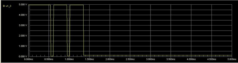

autor: Jeżyk-1 » 11 sty 2012, 22:31
No tak oś wydłużył ale z kolei przebieg się kończy wcześniej
Co za program
Nie ma to jak oscyloskop analogowy i układ na biurku
![7 [800x600].JPG (29.28 KiB) Przejrzano 5832 razy 7 [800x600].JPG](./download/file.php?id=4995&t=1)

autor: Wojtek » 12 sty 2012, 6:19
Program nie jest najgorszy tylko trzeba sie go nauczyć i posługiwać się nim ze zrozumieniem jego zalet i wad. Pokaż obrazek z otwartymi okienkami ustawień analizy, a najlepiej ustaw tam wartości domyślne i spróbuj jeszcze raz z wydłużeniem osi czasowej.

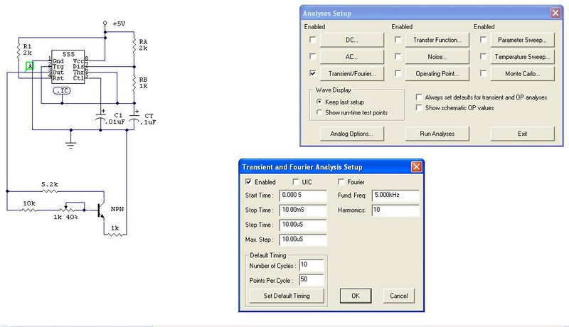

Ok załączyłem przebieg, schemat i ustawienia.
![9 [800x600].JPG (57.27 KiB) Przejrzano 5869 razy 9 [800x600].JPG](./download/file.php?id=4999&t=1)
![8 [800x600].JPG (30.28 KiB) Przejrzano 5829 razy 8 [800x600].JPG](./download/file.php?id=4998&t=1)

autor: Wojtek » 12 sty 2012, 13:48
Nacisnij "Set Default Timing" a potem ustaw "Stop time".
