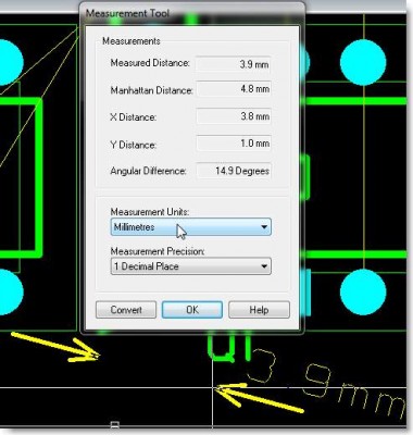

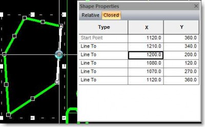

Bo jest niepotrzebne. 15 minut roboty: pobrać rysunek obudowy, punkt centralny, kilka razy odjąć, dodać, podzielić na pół, postawić parę kresek patrząc na współrzędne kursora, zmienić siatkę, postawić pady. E voila.artvox pisze:jedno i drugie widzę ale jest to mało wygodne i niezbyt czytelne pytałem czy jest jakiś sposób stworzenia lini wymiarowych tak jak to zrobiono w zakładce Pcbnew dlaczego takiego narzędzia niema w edytorze elementów.
Bez żadnych tam pomocników wymiarowych i prowadnic.
Próbowałeś chociaż to zrobić korzystając z tego co wyszczególniłem?artvox pisze:Poza tym nie oczekiwałem złośliwych nic niedających uwag tylko podpowiedzi
Nie ma. Nie jest to potrzebne. Powód jak wyżej.przem188 pisze:Nie ma czegoś takiego?:

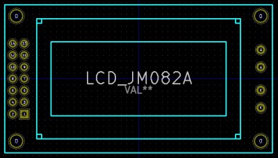

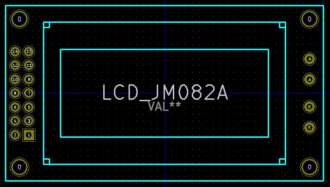

- Załączniki
- LCD_JM082A.zip
- Dodać do biblio. Zmieniony jeszcze.
