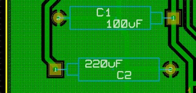

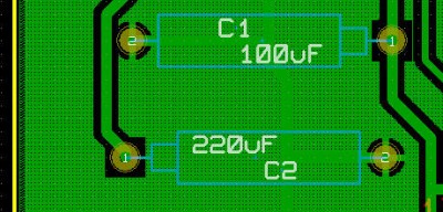

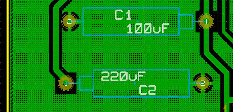

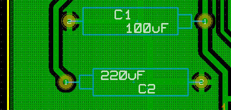

Ja z tego opisu rozumiem, że po zmianie kształtu pola lutowniczego z okrągłego na kwadrat jego obrys na masce (przeciw lutowej? - tj. zielona farba na gotowej płytce) nie ulega zmianie. Czy tak?Jeszcze jedno pytanie: jak zmienić okrągły kształt dla CONN_1 na kwadrat na masce opisu? Same punkty zmieniłem na kwadratowe ale na masce w dalszym ciągu rysuje się kółko.
Czyli mamy trochę podobnie jak na rysunku 01. Pola lutownicze nr 1 kondensatorów C1 i C2 są kwadratowe. Wypełnienie do nich przylega pod "kwadracie".
Po zmianie pól nr 1 kondensatorów C1 i C2 na okrągłe, wypełnienie do nich przylegające dalej ma zarys kwadratu co widać na rysunku 02.
Po ponownym przerysowaniu wypełnienia za pomocą opcji Wypełnij lub ponownie wypełnij wszystkie strefy z menu kontekstowego myszki otrzymujemy efekt jak na rysunku 03. Wypełnienie przylegające do pól lutowniczych nr 1 kondensatorów C1 i C2 zmieniło się z kwadratu na okrąg.
W podobny sposób postępuje się właśnie z maskami lutowniczymi. Jeśli nadal nie udało się nam zrozumieć w tej kwestii, to zamieść mały zrzut ekranu tego fragmentu płytki, będzie łatwiej się zorientować o co chodzi.

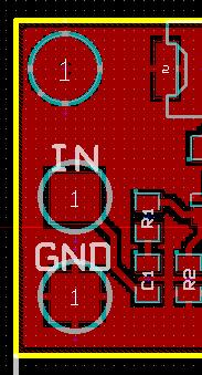

Nie, to nie ten przypadek. To co pokazałeś to jest zmiana kształtu punktu i wypełnienie strefy jeszcze raz - prościzna
. Ja mam taki przypadek jak na rysunku. Płytka jest w wersji SMD, wszystkie elementy i ścieżki są od góry. I potrzebuję zmienić ten okrąg na warstwie "Opisu_górna" na kwadrat. Popatrz na punkty IN i GND. Górny punkt to będzie punkt montażowy 3mm.

W takim razie najprościej będzie utworzyć nowy element SMD o kwadratowyn kształcie pola lutowniczego i kwadratowym obrysie tego pola. Można spróbować usunąć ten okrągły obrys ręcznie już z płytki, ale narzędzie do usuwania prawdopodobnie usunie cały element o nazwie CONN_1, a nie tylko jego obrys na warstwie "Opisu_górna". Niestety piszę z komputera w pracy, gdzie nie mogę instalować żadnego oprogramowania i nie mam jak tego tu sprawdzić. Jednak najlepszym rozwiązaniem będzie utworzenie nowego elementu płytkowego tak jak pisałem na początku.
