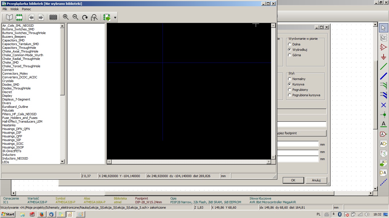

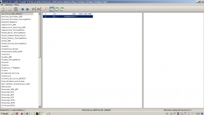

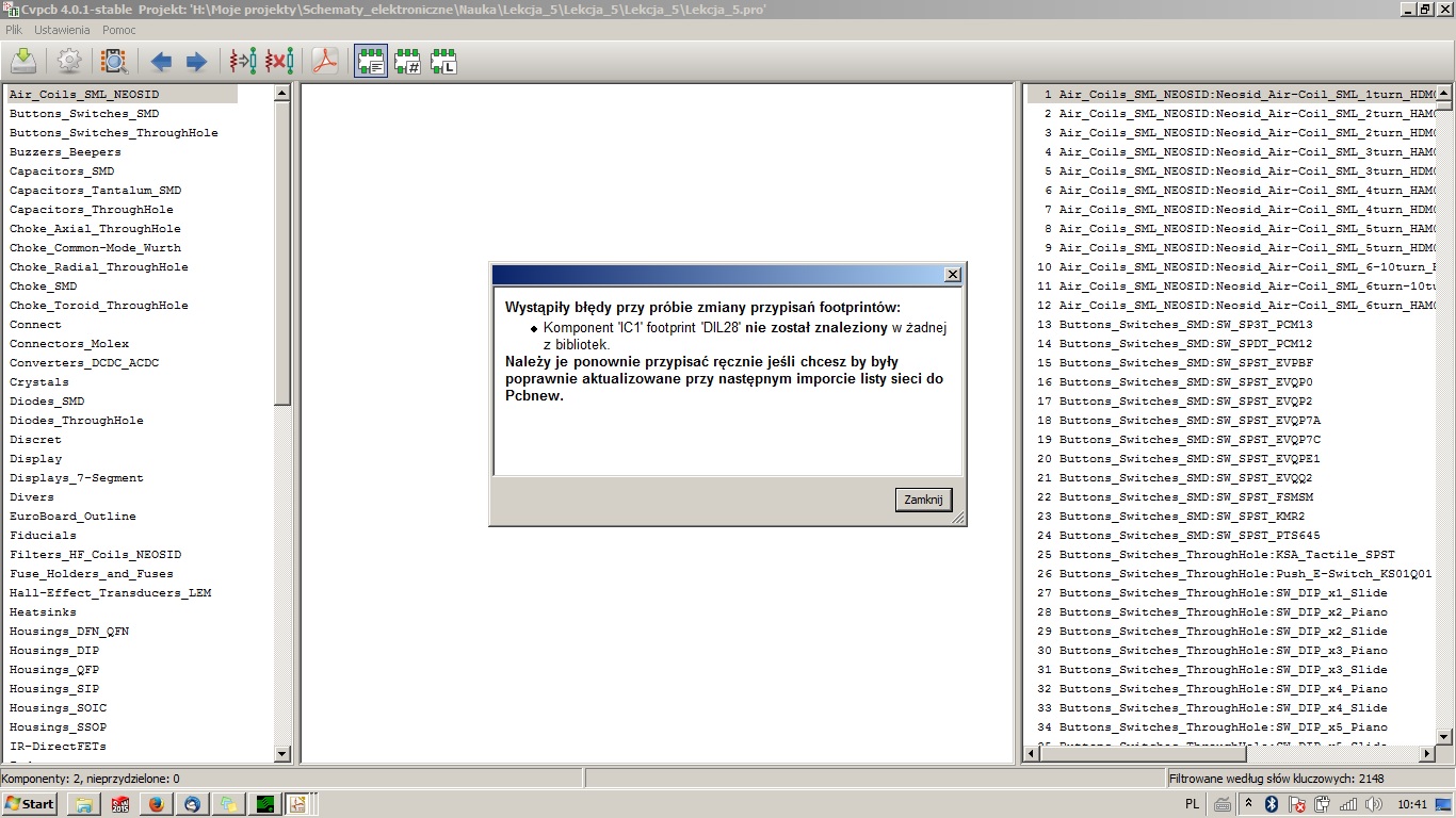

Witam mam problem z fotoprintami. Nie chce mi znajdywać ścieżek do mikrokontrolerów. Wyrzuca mi taki komunikat. Wrzuciłem mikrokontroler i jedną diodę dla testu. I nie ma mikrokontrolerów do wybrania. Czy da się je jakoś podpiąć albo pobrać i wkleić ?

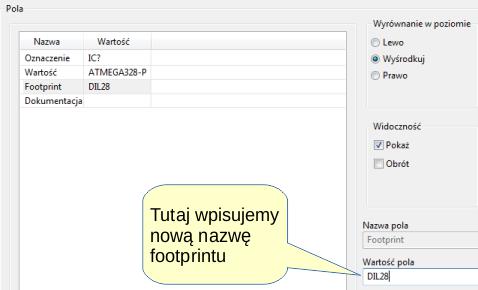

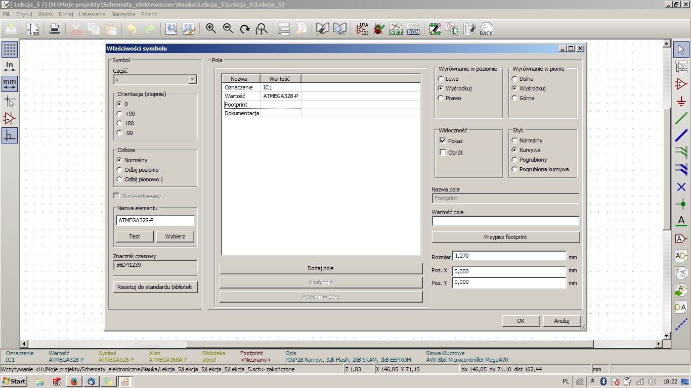

Prawdopodobnie we właściwościach elementu schematowego masz domyślnie zdefiniowany element płytkowy (footprint) jako DIL28. Tym czasem w bibliotekach płytkowych mamy cztery obudowy DIL28, ale ich nazwy to DIP-28_W15.24mm, DIP-28_W15.24mm_LongPads, DIP-28_W7.62mm, DIP-28_W7.62mm_LongPads i stąd niemożność skojarzenia tych elementów. W Eeschema trzeba otworzyć właściwości tego elementu (skrót klawiaturowy E) i w ramce Pola w wierszu Footprint skorygować wpis dotyczący footprintu. Po prostu ktoś kiedyś wstępnie skojarzył elementy schematowe i footprity. W międzyczasie zmianie uległy nazwy footprintów w bibliotekach, ale nie zostało to skorygowane we właściwościach elementów schematowych i stąd te problemy przy kojarzeniu elementów.

W edytorze Eeschema nad wybranym elementem ustawiasz kursor myszki i wciskasz klawisz E - właściwości elementu. W lewym dolnym rogu tego okna jest pole do wprowadzania wybranego parametru o nazwie Wartość pola jak na obrazku poniżej tam wprowadzasz nową nazwę footprintu i zatwierdzasz zmiany. Po aktualizacji footprintów trzeba od nowa wygenerować netlistę, aby zmiany były widoczne w Cvpcb i Pcbnew.

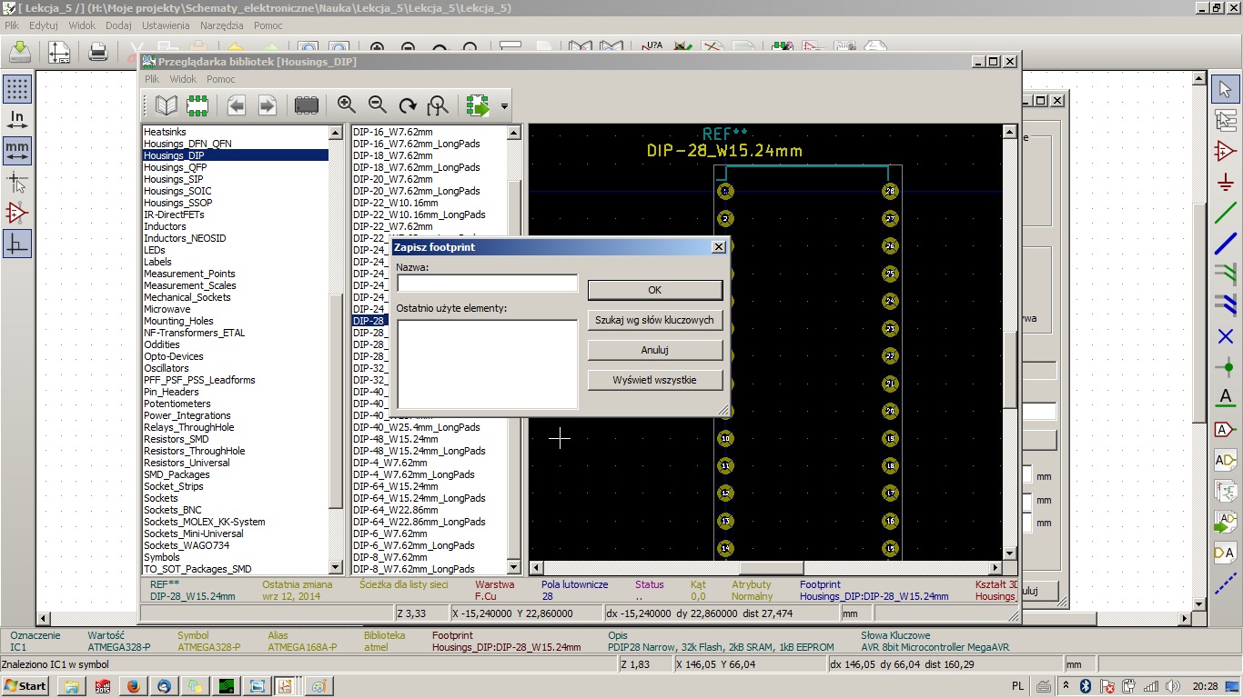

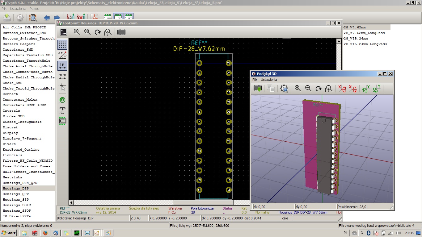

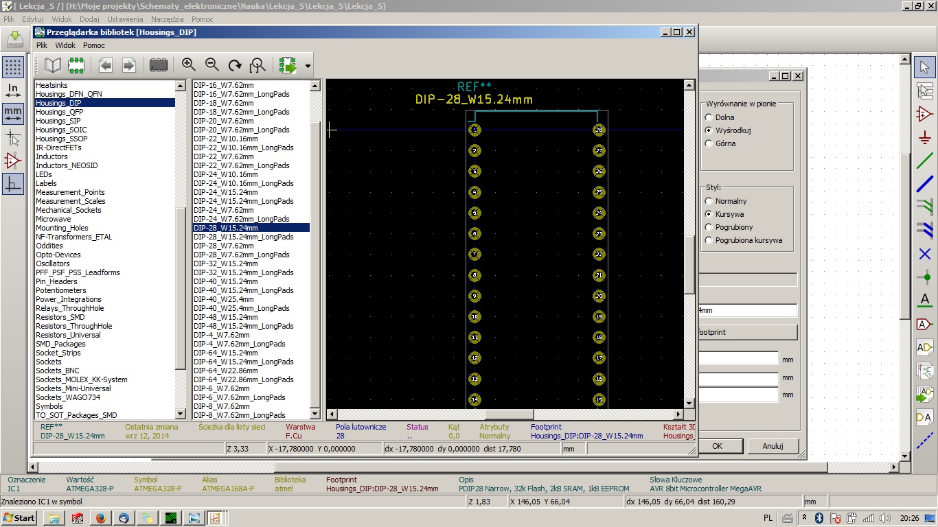

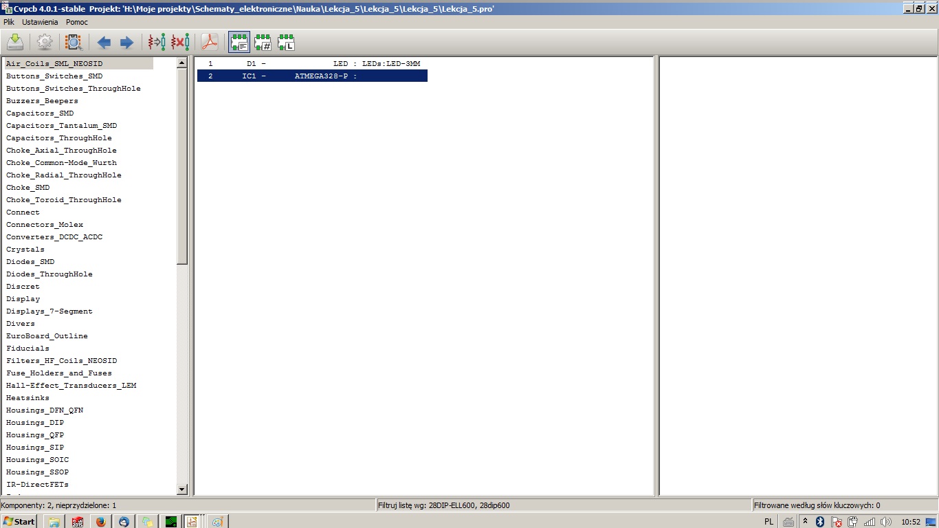

Tylko co tu wpisać ? Bo wszystkie cztery warianty które opisałeś, jak i samo DIP28 nie działa, Wyrzuca ten sam komunikat co w moim pierwszym poście. A po zatwierdzeniu wygenerowałem nową netlistę po czym otworzyłem CvPcb ale nie pokazuje się model na podglądzie tak jakby go nie było. W przeciwieństwie do innych rzeczy. Może nazwa jest nie poprawna ? Tak czy inaczej nie mam na liście żadnych procesorków Atmela :|
SamiJa
Posty: 25
Rejestracja: 29 lut 2016, 10:48
Lokalizacja: Wrocław
Post autor: SamiJa » 29 lut 2016, 20:31
Samo wpisanie nie pomaga dopiero po wybraniu opcji "Przypisz fotoprint" mam możliwość wybrania procesorka, lecz aby go zatwierdzić muszę wpisać nazwę. Jaką nazwę wybrać ? Dodam iż na tej liście mam na podglądzie 3D procesorek.
SamiJa
Posty: 25
Post autor: SamiJa » 29 lut 2016, 20:39

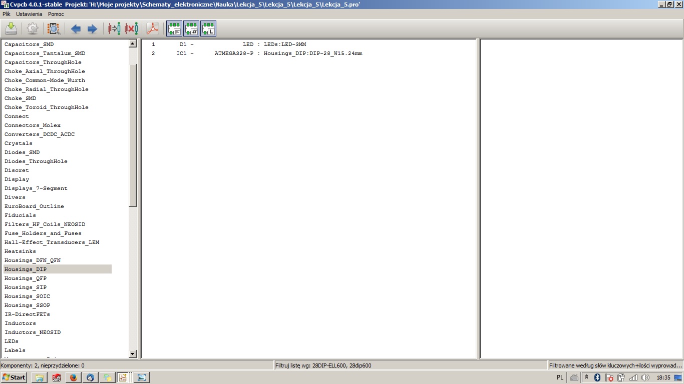

Udało się :), ale bez wpisywania. Po prostu znalazłem na liście procesorki w bibliotece "Housings_DIP" są tam wszystkie rozstawy.

Sprawdzałem u siebie i po wpisaniu we właściwościach elementu schematowego prawidłowej nazwy footprintu w CvPcb nie trzeba już nic kojarzyć. Elementy są od razu skojarzone z odpowiednimi footprintami. Zresztą na rysunku "Blad_fotoprintow_5.jpg" widać, że elementy są poprawnie skojarzone. Wystarczy zapisać zmiany w CvPcb i wrócić do Eeschema, w którym należy wygenerować netlistę. Tą netlistę wczytuje się d Pcbnew i jeśli wszystko jest OK to na planszy schematu powinny znaleźć się elementy płytkowe połączone cienkimi liniami połączeń tymczasowych, na podstawie których trasujemy ścieżki.

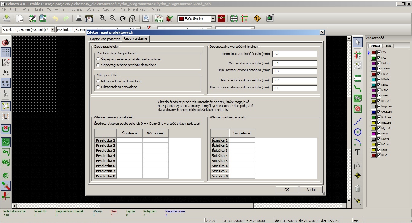

Z tym już problem jest rozwiązany. Ale mam inny teraz problem. Zacząłem wykonywać pierwszą płytkę PCB. Właściwie robię sobie płytkę z podstawkami najczęściej używanymi mikrokontrolerami. I mam problem ze ścieżkami. Przy tej płytce nie robiłem schematu po prostu przeszedłem od razu do robienia płytek, powstawiałem mikrokontrolery, gniazdo ISP. Lecz nie mogę zrobić ścieżek ponieważ wyrzuca mi komunikat "Ścieżka blisko pola lutowniczego" ?!? Jest to dość prosta płytka, czy nie da się tego wykonać bez schematu i netlisty ?
PS: Czy da się przestawić w opcjach myszkę aby odwrotnie mi przybliżało i oddalało. Mam nawyki z innego programu i troszkę to sterowanie mi utrudnia życie.
KrzysiekK
Posty: 1337
Post autor: KrzysiekK » 04 mar 2016, 8:12
W ustawieniach KiCada nie znalazłem opcji zmiany kierunku przewijania rolki. W przypadku niektórych myszek komputerowych z wyższej półki mogą być dostępne zaawansowane sterowniki do myszki umożliwiające konfigurację jej rolki i dodatkowych klawiszy.
Aby narysować płytkę bez schematu i netlisty trzeba w Pcbnew wyłączyć kontrolę reguł projektowych. Jest to pierwsza ikonka od górny na lewym pasku narzędziowym.
SamiJa
Posty: 25
Post autor: SamiJa » 04 mar 2016, 10:03
Znalazłem reguły projektowania, ale jak to wyłączyć, zaznaczyłem opcje na dozwolone. Lecz nie wiele to dało bo dalej wywala ten sam komunikat. Chyba, że to gdzie indziej wyłączyć, lecz nie widzę niczego innego do wyłączania tutaj.
