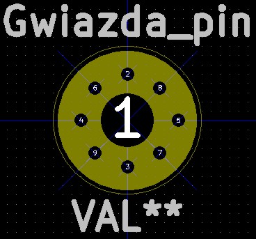

Mam pytanie; jak zrobić taki punkt (patrz załącznik)? W zasadzie nie jest to punkt lutowniczy tylko punkt montażowy (na śrubkę M-3).

Aby utworzyć taki duży punkt montażowy utworzyłem nowy element biblioteczny. W tym elemencie umieściłem duże pole lutownicze o średnicy 7,62 mm z otworem o średnicy 3 mm. Zmniejszyłem rozmiar siatki do 0,254 mm i umieściłem na obwodzie tego pola lutowniczego osiem pól lutowniczych o średnicy 1 mm z otworem o średnicy 0,8 mm. Efekt jak na obrazku poniżej. W załączniku jest też umieszczona biblioteka z tym elementem. Jak się będzie w praktyce korzystało z takiego elementu nie sprawdzałem.

Widok pola montażowego.

Dzięki, sprawdzę jak to działa. Czy mam rozumieć, że na schemacie trzeba dodać pojedynczy pin, nigdzie nie podłączony?
Nasuwają mi się dwie uwagi:
- ponieważ jest to punkt montażowy do śrubki 3mm, to prawdopodobnie otwór musi być wielkości 3.2mm,
- te otworki dookoła są zdaje się w większej odległości od środka punktu - prawdopodobnie jest to związane z wymiarem podkładki pod M3 (takiej w formie gwiazdki - nie wiem jak to się nazywa). Sprawdzę i dam znać.

Wracając jeszcze do tego punktu montażowego; wielkie dzięki dla Krzyśka za pomoc. Zrozumiałem jak się tworzy takie moduły. Musiałem zrobić kilka poprawek aby dostosować moduł do elementu na zdjęciu. Wymiar otworu: 3.2mm (było 3mm zaokrąglone do 2.999mm - śrubka by nie weszła). Średnica dużego punktu: 6mm (było 7.62mm). Średnica małych otworów 0.5mm (było 0.8mm). Małe punkty rozłożone na okręgu o średnicy 5mm - aby je równo rozłożyć należało zmniejszyć siatkę do 0,064. Po tych poprawkach punkt wygląda tak jak na zdjęciu - czyli całkiem przyzwoicie.
Nie udało mi się jeszcze tego przetestować, bo KiCad nie bardzo chciał wczytać listę modułów do PCB. Ale prawdopodobnie nie z powodu użycia tego punktu ale raczej z powodu braku atrybutów "Not Connected", czy "PWR". Mam jeszcze pytanie do Krzyśka: czy małe punkty powinny mieć zaznaczone opcje: maska górna, maska dolna, opisowa górna? Czy to nie spowoduje dodatkowych obrysów dookoła punktu np. w przypadku wypełnienia warstwy? Jakie będą konsekwencje jak się wyłączy te opcje?

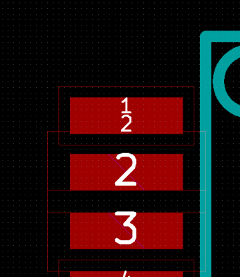

Powiedzcie mi Panowie (a może i Panie) jak zmienić ten obrys pada na niżej pokazanym rysunku? Uniemożliwia to podłączenie do niego ścieżki ponieważ obrys zachodzi na pad obok. Jest tak w przypadku wszystkich niepodłączonych padów. Na schemacie oznaczyłem je flagami "nie podłączone"

Tam, gdzie są reguły projektowe, następnie edytor reguł projektowych trzeba zmniejszyć wartość, gdzie jest prześwit.

Wszędzie prześwit ustawiłem na 0 i dalej to samo.
Zrobiłem sobie nowego footprinta bo ten standardowy z KiCADa krzywy jak rysowany odręcznie.

Musisz wczytać element do edytora bibliotek i we właściwościach pola lutowniczego wprowadzić wartość Prześwit pola lutowniczego na -0.01 wraz ze znakiem minus. Obrys pola lutowniczego powinien zniknąć. U mnie program sobie tą wartość zaokrąglił do wartości -0,0102.
Żeby nie modyfikować każdego pola lutowniczego z osobna można skorzystać z globalnej edycji pól lutowniczych dostępnej z menu kontekstowego myszki.
