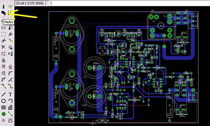

na pierwszym zdjęciu kliknąć przycisk DISPLAY

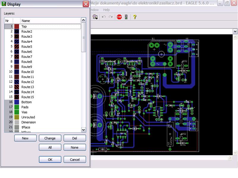

z drugiego zdjęcia odznaczyć wszystkie warstwy poza BOTTOM, PADS, VIAS - ostatnie jeśli stosujesz płytkę dwuwarstwową z połączeniami między warstwami

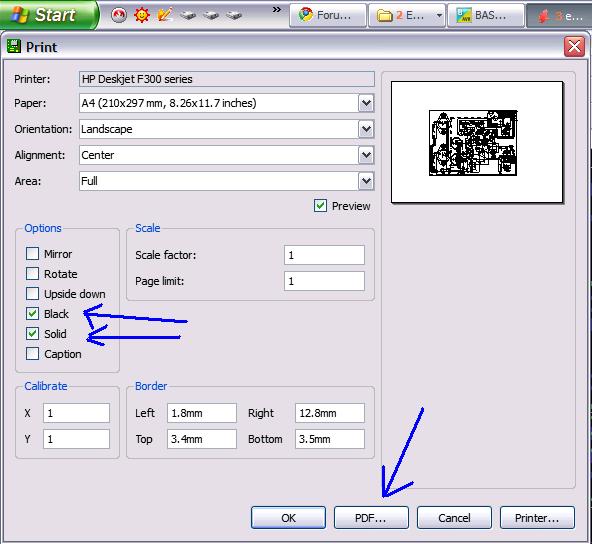

z trzeciej fotki zaznaczyć BLACK i SOLID i albo bezpośredni drukujesz, albo do pliku pdf.

Już mi sporo rzeczy wychodzi ale zapytam jeszcze jak na tym drugim zdjęciu ustawic żeby było tak jak domyślne?
A jak ustawić bym mógł wydrukować kolorową warstwę opisu?
z góry dzięki.
