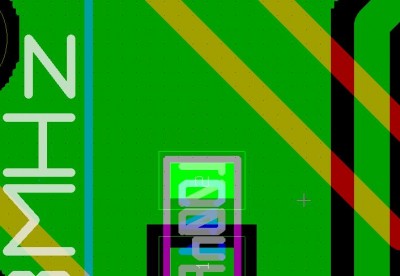

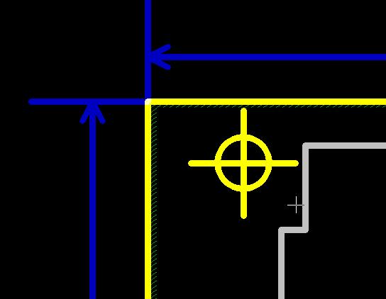

Witam ponownie,
1.W jaki sposób wstawić na PCB otwory lutownicze z Pcbnew, należy użyć przelotek? Potrzebuje w miejsce punktów pozycjonujących PCB wstawić otwory 3mm.
(w załączniku ad1.jpg)

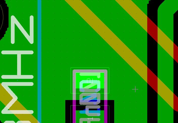

2.Jeżeli dodaje sferę, która jest GND przy ustawionej opcji dodaj pola lutownicze, to mimo to należy samemu poprowadzić niezależnie połączenia – ścieżki? Ponieważ u mnie istnieją jako niepołączone.
(w załączniku ad2.jpg)

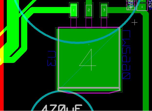

3.Istnieje możliwości stworzenia maski termicznej do pinu (nr.4) komponentu, który jest niepodłączony?
(w załączniku ad3.jpg)
