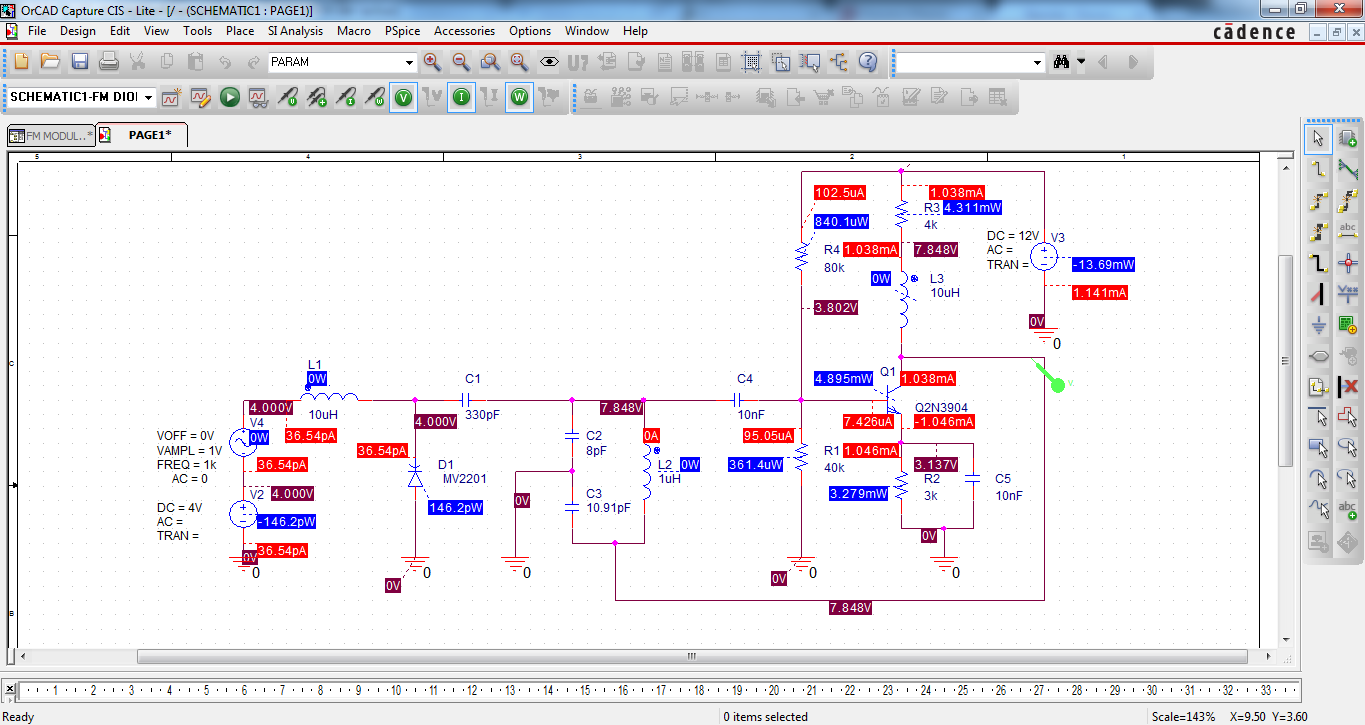

Witam, symuluję modulator FM w OrCAD captur i nie mogę uzyskać poprawnego przebiegu podczas symulacji Transient.
Jest to prosty układ z diodą pojemnościową, która jest równolegle połączona do C1, C2 i L2 aby powstało sprzężenie zwrotne (generator Colpittsa).
Na schemacie są wyświetlone wartości prądu, napięcia i mocy dla punktu pracy.
Ktoś ma jakieś pomysły? ;)

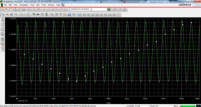

Taki sygnał otrzymuję na wyjściu

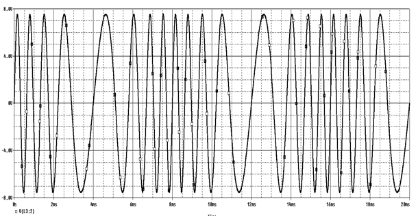

Taki przebieg powinienem uzyskać

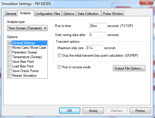

Ustawienia symulacji dla analizy typu Transient
