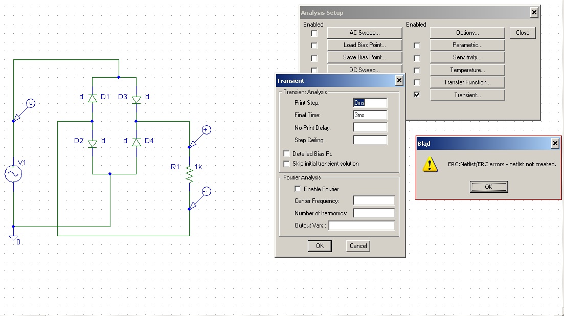

Witam. Chcę wykonać analizę Transient 0-3ms
Wyskakuje mi taki błąd.
Co może być przyczyną ?
Pozdrawiam i z góry dziękuję za pomoc.
Post autor: Jony130 » 02 cze 2015, 16:17
Diody których użyłkowany nie mają zadeklarowanego model i stąd ten błąd.
Użyj jakieś "gotowej" diody np. 1N4148.

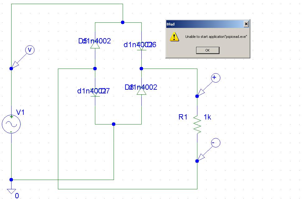

Zmieniłem i nadal wyskakuje błąd tylko inny.
Post autor: Jony130 » 02 cze 2015, 16:42
A spróbuj odpalić ten plik z załącznika.
