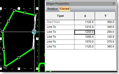

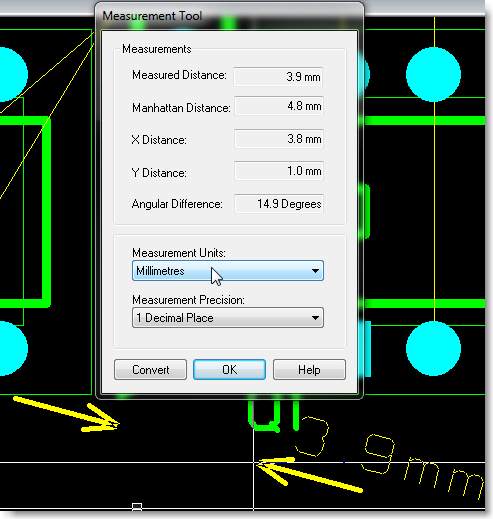

Nie ma czegoś takiego?:
Tekstowy edytor wymiarów figur
Linijka ekranowa

przem188 pisze:Nie ma czegoś takiego?:
Nie ma. Nie jest to potrzebne. Powód jak wyżej.
