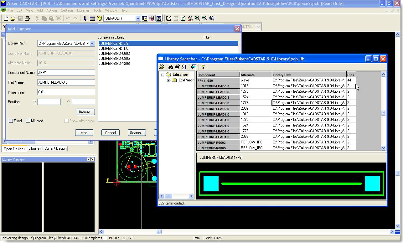

Jak już pisałem - program umożliwia stosowanie drucianych zworek w projekcie, po prostu w edytorze mamy właczone na nasze żądanie dodatkowe dwie warstwy dla zworek górną i mniej uzywaną - dolna, w czasie projektu wystrczy wcisnąć klawiasz L i wybrac warstwę zworek ( jumper) a następnie z listy wybrac żądaną długość tej drucianej zworki. Co do autoroutera - chyba powszechnie wiadomo jest, że żaden automat nigdy nie poiradzi sobie z płytka jednostronną - zawsze i wszędzie automat tak, ale nie przy jednostronnych. To po prostu się nie uda. Cadstar ( a raczej P.R. Editor i tak ma w sobie narzędzia ułatwiające projektowanie druków jak choćby funkcje, o których tak tu dużo pisałem). Bez tego projekt jednostronny byłby koszmarem, żaluje sam, ze nie posiadałem tego systemu wcześniej, gdy dostałem zlecenie zaprojektowania dwóch płytek jednostronnych o wymiarach 13 na 13 cm z mnóstwem układów scalonych TTL ( 15 sztuk) i dodatkowo, żeby było ciekawie, opłytkie te ze sobą musiały współpracowac, ponieważ umieszczone były jedna nad drugą ( jak kanapka ) i łaczyły sie ze sobą pionowo wlutowanymi mostkami, tak więc współrzędne punktu lutowniczego na jednej płytce musiały odpowiadać współrzędnym połozenia pada lutowniczego na drugiej płytce. Prosze mi wierzyć - zaprojektowanie takiego przekładańca było bardzo trudne i czasochłonne. Projektowałem wtedy w Protelu 99Se, coś projekt wstepny wykonałem w Eaglu ze względu na możliwśc eagla w zakresie pin i gate swwapingu. Przymierzałem się do znanego mi Padsa i OrCada, ale stwoerdziłem, ze programy pochłonąmi więcej czasu ze względu na konieczniość wykonania bibliotek elementów nietypowych do projektu, gdy tymczasem w Protelu już je miałem wykonane.

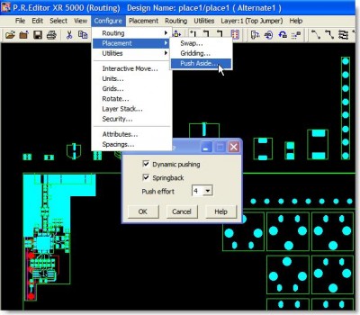

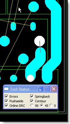

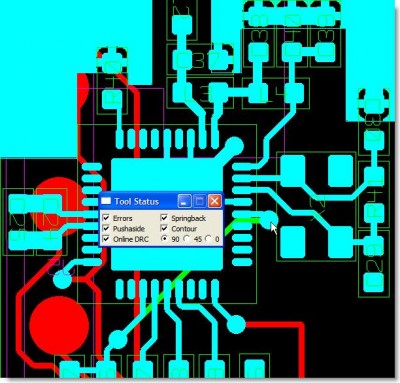

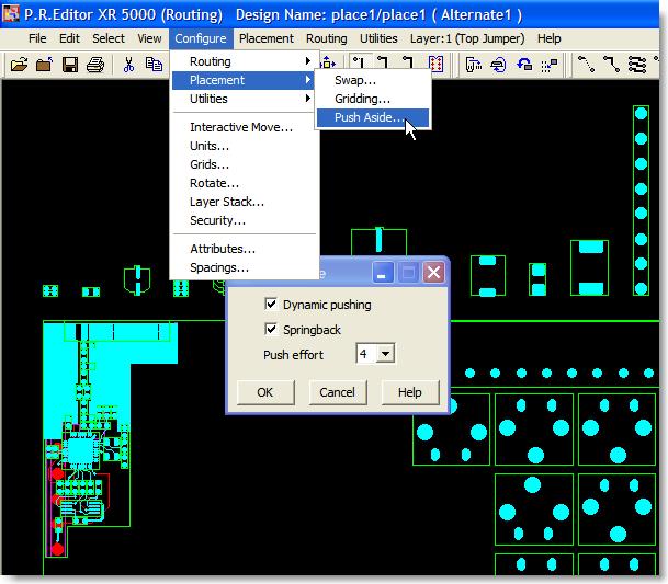

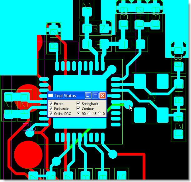

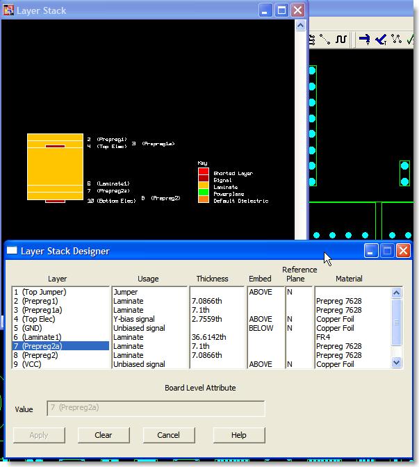

W ramach kontynuacji dorzucę kilka zrzutów ekranu.
zrzut 1: okno w Cadstarze dotyczące wyboru przelotek, jest już tu kilka do wyboru, oczywiscie mozna dodać własne.

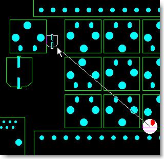

zrzut 2:okno w P.R.Editorze z konfiguracją interaktywnego placementu, cyfra w oknie (4 oznacza ile elementów ulegnie przesunięciu aby ustąpić miejsca.
zrzut 3: okno włączenia opcji wskazywania optymalnego miejsca dla elementu - interactiv move i następny zrzut widok działającej funkcji.

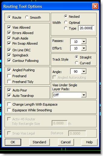

zrzut 5:menu z wyborem konfiguracji routingu.
zrzut 6: okno z funkcjami rotingu,
zrzut 7, 8: routowanie łacznie z małym okienkiem, gdzie mozna wyłaczać lub włączać funkcje.
zrzut 9 : wybór warstw i ich podgląd w P.R. Editorze

okno funkcji interaktywnego placementu
Interactiv move w działaniu
Konfiguracja interaktywnego routowania
okno wyboru funkcji
okno z wyborem funkcji 2
widok okna konfiguracji warstw w P.R. Editorze
zworki i ich wybór w Cadstarze
