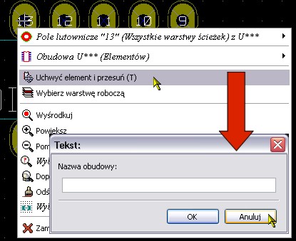

Błąd pierwszy jest to nieprawidłowo działająca opcja chwytania i przesuwania elementu płytkowego w programie pcbnew. Po jej wybraniu pojawia się okno wstawiania nazwy obudowy elementu, które... też nie działa.

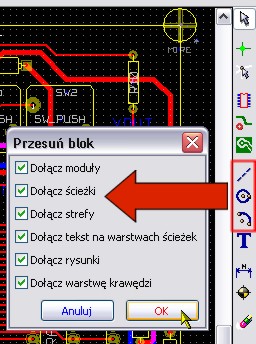

Błąd drugi to nieprawidłowo działające opcje rysunkowe (oznaczone czerwoną ramką). Po ich wybraniu pojawia się okno przesuwania zaznaczonego bloku na płytce. Co ciekawe po pierwszym uruchomieniu programu pcbnew i pierwszym wybraniu jednej z opcji rysunkowych działa ona do pierwszego użycia. Przy ponownym wybraniu jednej z tych opcji występuje opisany powyżej błąd.

Błędnie działające opcje rysunkowe w programie pcbnew z pakietu KiCAD.
Błędnie działające opcje chwytania i przesuwania elementów płytkowych w programie pcbnew z pakietu KiCAD.

Co do wyżej opisanych błędów sprawa się wyjaśniła. Mianowicie zmieniła się nieco filozofia obsługi programu KiCAD. Więcej można przeczytać tutaj gdyby ktoś był zainteresowany. Także do tego przyczyniło się nie precyzyjnie przetłumaczone menu KiCADa, które już poprawione można pobrać z poniższego załącznika.
