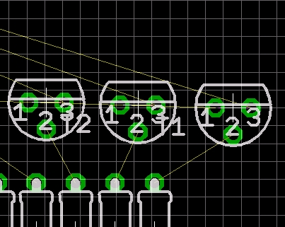

Witam,
Mam mały problem, stworzyłem w Eagle 4.13 płytkę, odpaliłem DRC i wyskoczyły mi dwa krzyżyki na przeloktach (via) nie mogę ich usunąć, są one też widoczne na wydruku. Czy ktoś z szanownych kolegów wie jak się ich pozbyć z rysunku płytki.

Próbowałeś wyłączać odpowiednie maski w opcjach View -> Display/hide layers... ? Wśród nich powinna być ta maska.

Wielkie dzięki problem rozwiązany - wyłaczyłem warstwę UNROUTED i krzyżyki znikneły.
