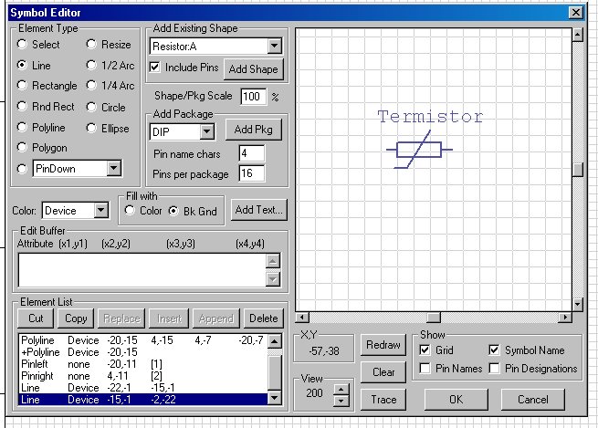

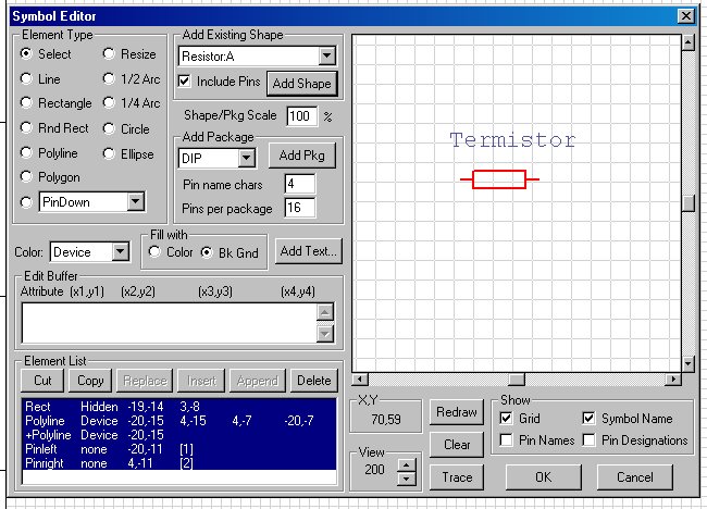

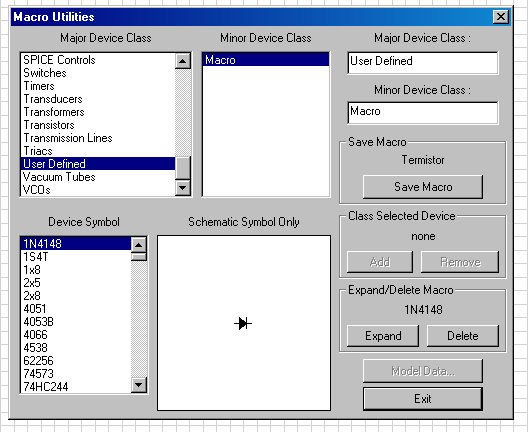

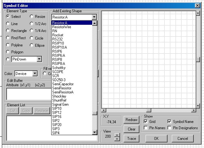

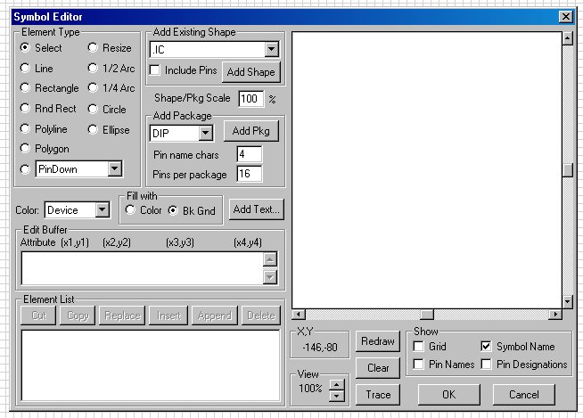

Wykonanie nowego elementu tak jak w kolejności załączonych rysunków:
Wojtek
Posty: 2606
Lokalizacja: --
Post autor: Wojtek » 18 sty 2006, 19:54
Jak się nie połapiesz to pytaj i wtedy w oparciu o załaczone rysunki wyjaśnię.
