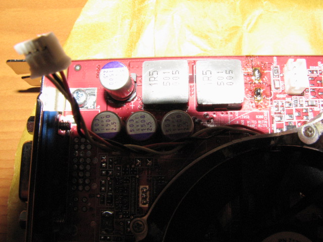

Mam duuuuuuuuży problem urwałem kondensator na mojej karcie graficznej. Pytałem się paru osób które stwierdziły, że można dokupić kondensator o tych samych wartościach i go wlutować. Jedyne co znalazłem na temat tego urwanego kondensatora jest tutaj: http://www.saga-sanyo.co.jp/oscon/cgi-b ... gi?id=SVPC
Mój kondensator ma opisane (patrząc od góry) 503; svpc; 1500; 2,5 (jak widać na dołączonym zdjęciu. Bardzo Proszę o podpowiedź czy idzie dokupić jakiś zamiennik który by pasował; po drugie na zdjeciu widać, że ktoś próboweał przylutować ten kondensator i w zwązku z tym czy nie popalił za bardzo już układu?

(w powiększeniu widać wyraźnie wszystko na zdjęciu)

Zapewne jest to zwykły kondensator elektrolityczny. Dobrze by było gdybyś zrobił fotkę tego urwanego kondensatora, bo widzisz w sprzęcie komputerowych często spotyka się kondensatory do pracy impulsowej. To można rozpoznać po odpowiednich oznaczeniach, ale one są różne w zależności od producenta.
Wcale nie musisz od razu lutować kondka też w wykonaniu do montaży powierzchniowego. wystarczy zwykły przerwlekany, w miarę krótko przycięte i odpowiednio wyprofilowane nóżki by trafić w pola lutownicze i po problemach.
