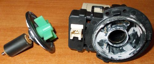

Silnik tej pompy przypomina pod względem konstrukcji silnik pompy brudnej wody w pralce automatycznej. Jego wirnik to prawdopodobnie magnes trwały, umieszczony w plastikowej obudowie, która z kolei znajduje się wewnątrz rdzenia z cewką. Silniki te mają prostą konstrukcję i prawdopodobnie woda z zanieczyszczeniami dostaje się do wirnika w plastikowym korpusie pompy. Z czasem wirnik pompy jest zamulony przez brud, osad i kamień. Silnik ma problemy z rozruchem i „warczy”. Gdyby udało się otworzyć korpus pompy, wyjąc wirnik i oczyścić komorę wirnika to pompa może dalej działać. W przypadku pompy brudnej wody pralki tej marki wirnik wraz plastikowym deklem jest wciśnięty w korpus pompki. Jego uszczelnieniem jest gumowy oring. Wygląda to jak na obrazku poniżej.
