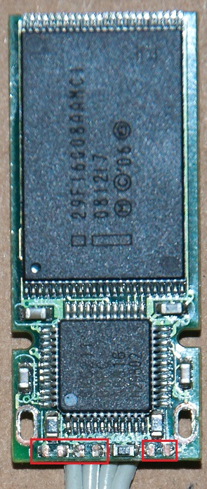

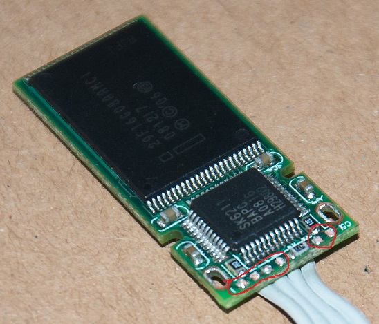

Witam, potrzebuję pomocy w identyfikacji elementów na PCB dla FlashDrive Kingston 8GB. Drive jest sprawny, uległ uszkodzeniu (wyłamany wtyk USB i oderwane 3 elementy). Nie posiadam drugiego, aby zidentyfikować jakie elementy wyłamane występują na PCB. Proszę o pomoc.

Tu w pobliżu złącza USB mogą być 4 rodzaje elementów:
- dławik wpięty między masę a ekran USB, między masę USB a masę elektroniki lub między zasilaniem USB a elektroniki.
- kondensator filtrujący wpięty między masą a zasilaniem.
- rezystor szeregowy linii danych USB, około 68 omów.
- rezystor podciągający jedną z linii USB do napięcia zasilającego 3v3, 5v lob ściągający do masy.
Ściągnij dokumentację pamięci (większy podłużny układ) i (jak dasz radę) kontrolera USB (mniejszy kwadratowy układ). Testerem przejścia powinieneś dojść do których pinów układów i złącza USB są połączone poszczególne piny urwanych elementów.
Element skrajny z prawej jest z jednej strony połączony z ekranem USB, strzelam że to będzie dławik (tutaj zwarcie).
Element 'środkowy' pewnie rezystor szeregowy USB (na upartego zwarcie) jednak nie mam pewności.
Elementu skrajnego z lewej nie umiem strzelić, za mało ścieżek widać na zdjęciach.

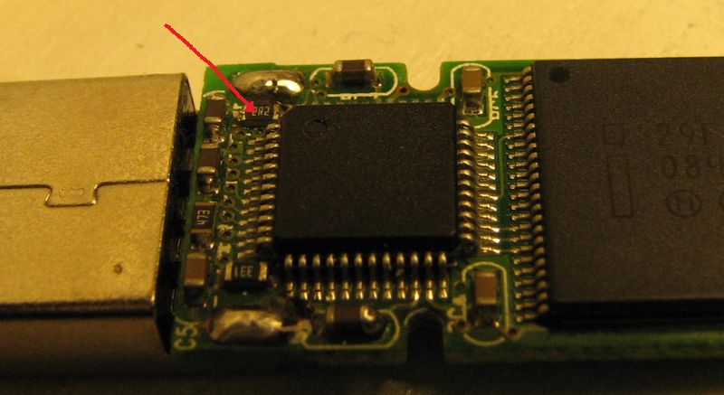

Znalazłem w sieci obraz takiego kingstona. Wynika z niego, że dwa elementy z lewej strony PCB to rezystory, a jeden element z prawej to kondensator. Niestety, nie ma na nich nadruku, więc trudno zgadywać jakie mają wartości. Myślę, że kondensator można śmiało dać 100n, gorzej z rezystorkami.

Chyba jednak nie dojdę co to za elementy wzorując się na moim, ale załączone powyższe zdjęcie wskazuje, że te 3 brakujące elementy wyglądają na kondensatory. :)

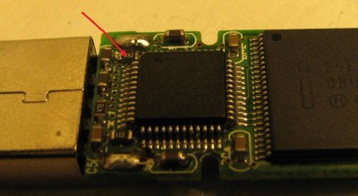

Jak dla mnie wszystkie trzy elementy to kondensatory. Śmiało 100n? Czym podyktowana jest owa śmiałość? I nie wiem po cholerę strzałka wskazuje rezystor 2.2R skoro na Twojej PCB nie jest on uszkodzony.

Nie rozumiem, po co strzałka wskazuje rezystor 2.2R, skoro on nie jest wyłamany na uszkodzonej płytce. Zrób zdjęcie oświetlając pcb tak, aby byly widoczne opisy soldermaski. Na pewno jeden z elementów to kondensator - C5. Rozebrałem, a właściwie połamałem swojego pena 16GB żeby to sprawdzić, tyle, że mam inną PCB.
