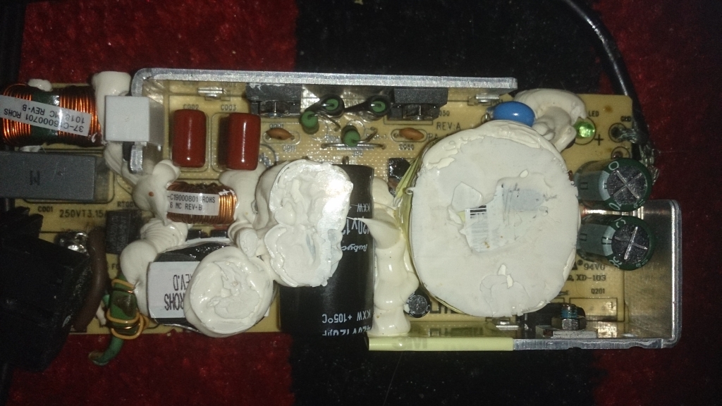

kilka dni temu dostałem od kolegi zasilacz do laptopa. Problemem jest to, że na wyjściu nie ma napięcia. Zacząłem już coś tam robić i zdiagnozowałem, że kabel wyjściowy miał w sobie zwarcie. Wylutowałem go z płytki, ale napięcia nie było. Nie wiem czy długo taki zasilacz pracował na zwarciu, ale kolega nadmienił, że jak ruszał kablem to zaczynał zasilacz działać. W pewnym momencie takiego ruszania przestał. Pewnie nastąpiło zwarcie. Na razie skończyły mi się pomysły. Tzn. stanąłem na elemencie, który ma oznaczenie T3.15A 250V CQ MST. W internecie znalazłem, że jest to bezpiecznik zwłoczny. Jak działa taki bezpiecznik, skoro jest na nim ciągle potencjał 216 V, a zmostkowanie go grozi zwarciem. Jak sprawdzić czy taki bezpiecznik jest dobry?

Zakładając że rzeczony bezpiecznik znajduje się po stronie pierwotnej, gdzieś między gniazdkiem sieciowym a mostkiem prostowniczym, spalenie bezpiecznika to dość typowy objaw uszkodzenia tranzystora/transformatora/sterownika/głównego kondensatora elektrolitycznego (funkcja: zapobieganie pożarowi) lub objaw przeciążenia zasilacza (bardzo rzadko spotykana funkcja).
Opcja optymistyczna: zwarcie spowodowało przekroczenie dopuszczalnej mocy wyjściowej, ale zasilacz to przeżył. Przepływ dużego prądu zwarciowego spowodował pobór dużej mocy więc po stronie pierwotnej popłynął duży prąd.
Po wymianie bezpiecznika na nowy, zasilacz będzie prawie jak nowy (tylko obudowa w kawałkach i kabel do wymiany).
Opcja pesymistyczna: w momencie przeciążenia uszkodził się jeden z kluczowych elementów układu. Wymiana bezpiecznika spowoduje natychmiastowe spalenie się kolejnej sztuki, nie można wykluczyć dodatkowych zniszczeń. W takim przypadku naprawa może być nieopłacalna, jedyny zysk to walory edukacyjne takiej naprawy.
W obu przypadkach, na koniec dostaniesz sprawny zasilacz. Jednak do końca nie możesz być pewny co było przyczyną powstałej anomalii a więc masz sprzęt któremu nie wolno ufać.
Do Ciebie należy decyzja: będziesz go używać do niekrytycznych zastosowań jak np. oświetlenie, zasilanie jakiegoś silnika i podobne, czy ryzykujesz że następnym razem ten zasilacz może spalić względnie cennego laptopa.

Omomierzem można sprawdzić rezystancję jaka jest na wejściu (zmierz między jednym wejściem z wtyczki, a końcem bezpiecznika, który idzie do układu). Jeśli będzie miała rzędy omów to znaczy, że w układzie masz coś popalone. Jeśli rezystancja będzie w miarę duża - można będzie założyć, że układ zasilacza na pierwotnej MOŻE być sprawny. Ale to tylko wstępna diagnoza wykrywająca ewidentne uszkodzenie.
