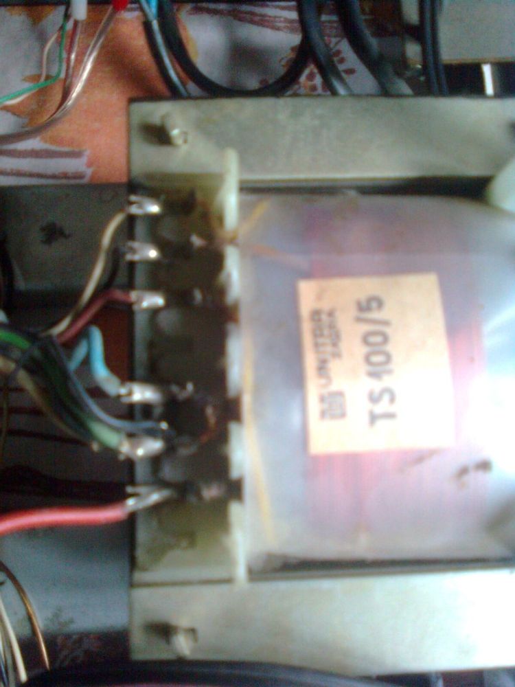

Panowie, otóż mam na stanie transformator Zatra TS100/5, czy ktoś jest w stanie powiedzieć mi jakie napięcia są na wyprowadzeniach uzwojenia wtórnego?

Dzieki @krzych51 jeszcze jakbyś mógł mi powiedzieć na jakich wyprowadzeniach jest jakie napięcie.

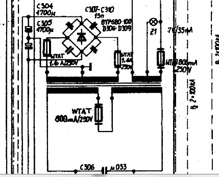

Znalazłem tylko to samo co krzych51, ale był stosowany w Unitrze WS303 to może ze schematu da się odczytać.
Można też trochę wywnioskować od grubości przewodu przylutowanego, bo wyżej amperaż jest podany, ale coś mi się nie zgadza. :neutral:

W obecnej chwili jest podłączony, ale na pierwotnym, na zdjęciu widać jeszcze stan podłączenia wtórnego. Co się nie zgadza?
od lewej jadac zakładam 22.5V, drugie masa, trzecie 22.5V, czwarte 28V, piąte masa, szóste 8,4V.

Nie zgadzało mi się trochę ten ostatni 8.4V 2A. Dość chudy. Ale w sumie napięcie nie jest duże, a żarówka 7V/35mA.
Chociaż nie musi zgadzać się kolejność na schemacie z rzeczywistymi wyprowadzeniami transformatora, ale mogli pod konkretny transformator projektować.
Jednakże ogólnie bym się zgodził biorąc pod uwagę schemat tak jak napisałeś jak są wyprowadzenia.
Ogólnie polecam zaopatrzyć się w końcówki do miernika z krokodylkami. Sam sobie takie zrobiłem i można bezpiecznie badać transformator. Oczywiście z dużą ostrożnością i jeśli jest się pewnym co się robi.

Po ilości przylutowanych przewodów sadze ze i na to by wychodziło, środkowy masa rozprowadzony po całym układzie dwa krawędziowe przewody zasilanie końcówki mocy symetryczne. Niby wszystko pasuje.
