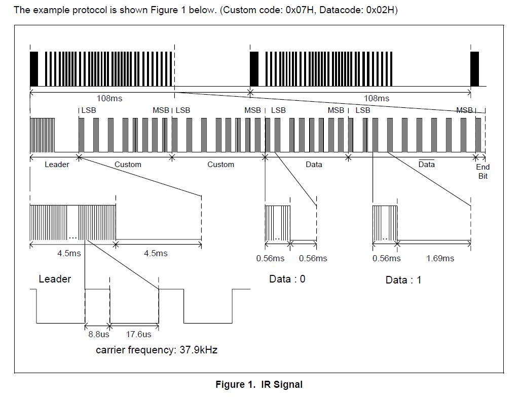

Znalazłem oryginalna dokumentację Samsunga. Natomiast te liczby to faktycznie czasy w us, rozbieżności między 0 i 1 biorą się pewnie z tego że jest to zgrane z jakiegoś uniwersalnego pilota, oscyloskopem.
Sam standard jest dosyć prosty bit startu, 8 bitów instrukcji, 8 bitów zanegowanej instrukcji, 8-bitów adresu, 8 bitów zanegowanego adresu, bit stopu.
Dzięki temu czas trwania ramki jest zawsze ten sam. teraz tylko wżucić to do ATTIny13 i gitara
