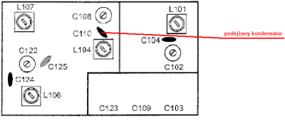

Czy istnieje możliwość montarzu głowicy T10 i ewentualnie programatora z oferty firmy mjm? Jeżeli nie ma takiej możiwości to prosiłbym o jakieś informacje jak doprowadzić oryginalną głowice (GF-32) do stanu używalności. Bo obecnie na UKF-ie slychać jedynie szum wzmacniaczy. Wymieniałem wszystkie kondensatory 33nF koło UL1211. Po tej wymianie odzyskałem fale długie, a na UKF-ie dalej cisza.

A ta gowica jest przestrojona? :?: Jeśli nie to by wyjaśniało milczenie choć nawet bez przestrojenia w mojej okolicy można odbierąć interferencjie z górnego UKF
(słaby sygnał RMF), Świadczyło by to o sprawności głowicy. Schemat i informacje o przestrojeniu głowicy(patrz przykłady) znajdziesz na stronie:www.elektronika.owg.pl

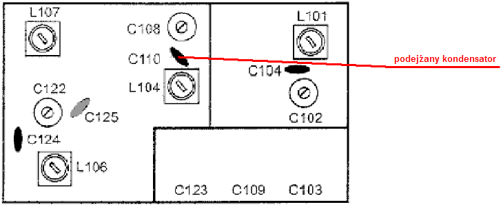

Głowica jest przestrojona, ale nie jestem pewien, czy dobrze. Zastanawiam się, czy przypadkiem nie udało mi się wyciąć o 1 kondensator za dużo. Na schemacie głowicy kondensator ten jest oznaczony jako C110. i miał on ograniczać zakres regulacji C109. NA rysunku miał się on znajdować pomiędzy L104, a C108(kondensator zmienny).

U mnie też C110 jest usunięty,podobnie jak C104, C124, a C125 ma 5,1pf. dokładnie jak przestrajałem mojego Amatora( 2 )nie pamiętam już :roll: Dużo kręciłem chyba trymerami i cewkami żeby uzyskać silny sygnał z początku były z tym problemy,ale teraz odbiera na UKF elegancko także warto było się pomęczyć. Powodzenia

Próbowałem go przestrajać, ale chyba jest totalnie rozstrojona p.cz. bo jak dostanie sygnał normalnie z głowicy na L209 to jest cisza (próbowałem na oryginalnej głowicy, oraz głowicy uniwersalnej), a jeżeli podepnę głowicę uniwersalną pod K7 to słychać spory szum, ale strojąc ją nie słychać żadnej stacji, w przypadku takiego samego podpięcia głowicy oryginalnej nie ma żadnego szumu.
