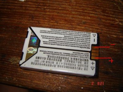

Witam, posiadacze oraz znawcy telefonów komurkowych wiedzą ze ten typ motorola e398 ma jedną wade. Problem polega na tym ze psuje sie ładowanie (telefon działa ale nie ładuje). Prubowałem jakoś to naprawić ale bez skutku. Az wrescie zrobiłem sobie taką smieszną ładowarke ale ona nadal nie ładuje tak jak być powinno. Ładuje ją prodem ok 5mA i napięciem 3,8V i podaje do tych dwóch koncówek jak na foto nizej.
Prosze was o pomoc bo telefon jest mi potrzebny a na nowy nie mam kasy. Prosze powiedzcie co tu nie gra, a jak być powinno. Z gury dziękuje.

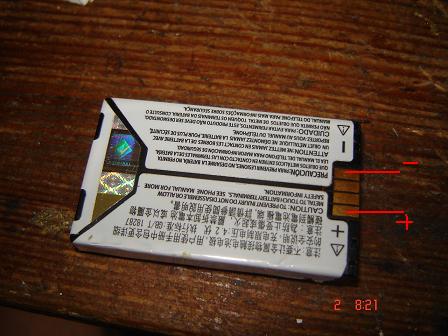

tu do tych blaszek przykładam napięcie

Producenci telefonów komórkowych strasznie się "wycfanili" i ich ładowanie nie jest takie proste. Jedna żyła (przynajmniej w moim sagemiaku) to dojście do jakiegoś, hmm... kontrolera, sprawdzającego stan baterii i jej temperaturę. Więc stworzenie prostej ładowarki nie jest takie łatwe.

Ludzie co wy piszecie? to ze bateria ma 4 styki a nie dwa nie oznacza ze komunikuje się z telefonem w jakiś tajemniczy i zastrzeżony sposób...
Posiadam Motorole V500 i od paru miesięcy ląduje ja za pomocą zewnętrznej lamowarki która jest podlączona do baterii jedynie za pomocą dwóch przewodów. W przypadku telefonow nokia 2 pozostałe styki na baterii to termistor kontrolujacy temperature ogniwa i rezystor okreslajacy jego rodzaj aby telefon rozroznial czy jest to ogniwo niklowe czy litowe czy zupelnie inne... i w kazdej baterii tak jest lub podobnie

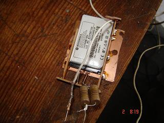

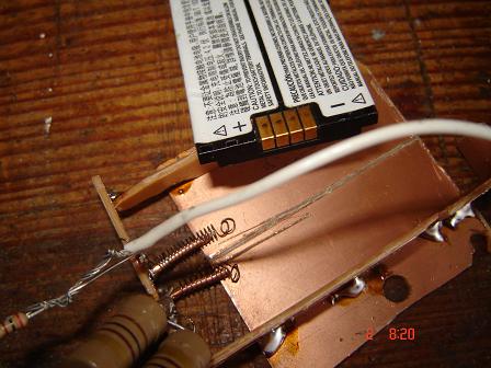

Witam ja zrobiłem taka ładowarkę metoda prób i błędów, zrobiłem ja z oryginalnej ładowarki, rozebrałem końcówkę ładowarki i są tam te 3 blaszki które normalnie wchodzą w gniazdo telefonu, przylutowałem do nich kable jeden to minus drugi plus a środkowy trzeba podłączyć do blaszki obok minusa (w końcówce jest jakiś prosty układzik nie jestem elektronikiem wiec nie znam nazw elementów w każdym razie jest on bardzo prosty złożony z jednego elementu i kilku ścieżek :grin: )
