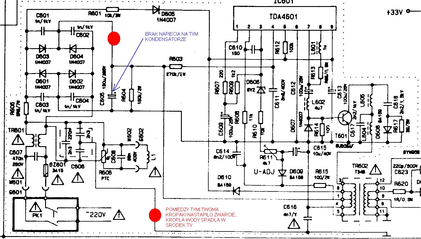

Witam!
Pomiedzy tymi dwoma czerwonymi kropkami spadla woda. Wysokie napiecie popalilo plytke.Rezystor za trafo sieciowym padl (wymienilem), bezpiecznik (wymienilem), tranzystor t601 mial zwarcie wymienilem.
Sytulacja wyglada tak: Do kondensatora za mostkiem (c605) dochodzi 300V. Pomierzylem uzwojenie pierwotne trafo no i napiecia stale sa takie:
5-3 300v (ok.700V na zakresie zmiennego)
6-4 brak (brak na zakresie zmiennego)
1-6 300v (ok.700V na zakresie zmiennego)
1-4 300v (oki.700V na zakresie zmiennego)
na wtornym nic nie ma ;/
(Zgodnie z przyjetymi zasadami do trafo powinno dochodzic zmienne ale kto go tam wie zmierzylem na AC i DC )
Pomierzylem kazda noge TDA4601 wzgledem masy i brak wskazan ;/
Na BU508AF pomiedzy B-E jest ok.300V B-C ok.300V.
Tranzystor pomierzony bez wylutowywania ma jakis tam opor nigdzie nie ma zwarcia..wylutowac go i pomierzyc ?
Mam nadzieje ze nie pomylilem sie w pomiarach zadnych ;/
Prosze o pomoc co dalej powinienem zrobic..
P.S. Trafo jest opisane tak: naklejki"Miflex t 9528.699 34.2 A 059" a na trafo "MIFLEX t34 95 07b"

namlooc pisze:(Zgodnie z przyjetymi zasadami do trafo powinno dochodzic zmienne ale kto go tam wie zmierzylem na AC i DC)
Zgodnie z zasadami działania przetwornic; Tak, jest tam napięcie zmienne impulsowe. Jednak ma ono częstotliwość ok. 40kHz zatem zwykłym miernikiem nie znierzyłbyś nic - jeśli układ działałby poprawnie. Ponadto ingerencja miernika o zbyt małej rezystancji wewnętrznej mogła by poważnie zakłócić pracę przetwornicy.
namlooc pisze:Pomierzylem kazda noge TDA4601 wzgledem masy i brak wskazan ;/
Mam nadzieje, że była to masa "gorąca" czyli ujemna okładka kondensatora C605. Pomiar względem masy po stronie wtórnej nie da żadnych efektów.
Jeśli pomiar wykonałeś dobrze, to układ zasilania TDA (R601, D605, D610) nie dostarcza napięcia do układu - zatem nie wystartuje on. Z reguły w takich przypadkach TDA będzie do wymiany, gdyż uszkodzenie tych elementów nie powstanie z niczego.
Pytanie nasuwa się jeszcze jedno: Czy napięcie na kondensatorze C605 utrzymuje się po wyłączeniu z sieci? Ewentualnie jeśli spada to jak szybko?
namlooc pisze:Na BU508AF pomiedzy B-E jest ok.300V B-C ok.300V.
Widocznie w tranzystorze istnieje jakieś przebicie - tranzystor może być "nadpalony". Wylutuj go jednak i sprawdź poza układem. Być może któraś struktura zachowuje się nienormalnie.
Jestem przekonany, że tranzystor należy wymienić, tak samo TDA oraz sprawdzić kondensatory (oprócz tego 10uF/400V), a także diody D605, D610, D606 oraz R603, R601. Tyle na początek...

Post autor: end » 24 mar 2007, 17:36
Jeśli na tym dużym kondensatorze 150µF/400V nie ma napięcia to od razu wymieniaj diody po stronie pierwotnej zasilacza.
Ten TDA na 100% do wymiany, sprawdź rezystor w jego nodze zasilania (czy czasem nie ma przerwy)
Jak już to wymienisz to wlutuj w miejsce BU508 (między C a E) żarówkę 60W i odpal.
Powinno pojawić się tam napięcie coś około 120V.

End pisze:Powinno pojawić się tam napięcie coś około 120V.
End, to jest strona pierwotna... Będzie tam zatem ok. 240V pod takim obiciążeniem.

Post autor: end » 24 mar 2007, 18:40
ZbeeGin pisze:
No tak. Przepraszam teraz dobrze spojrzałem na schemat.
A chodziło mi o to, że jak wymieni te elementy po stronie pierwotnej to żeby włączył żarówkę po wtórnej zamiast tranzystora linii i zmierzył czy napięcie na żarówce się zgadza. Będzie też wiadomo czy nie obciąża coś po wtórnej, bo niewykluczone, że też mogło coś paść.

WITAM wszystkich ponownie:
Prosze was powiedzcie czy narazie objawy calego ukladu (bez trafo przetwornicy bo wylutowalem) sa prawidlowe ???????
WYMIENILEM: wszystkie elektrolity,rezystory,TDA4601,BU508AF (po stronie pierwotnej).
Wylutowalem trafo przetwornicy i wlaczylem do pradu telewizor. Pomiary stalego na TDA4601:
1 2,5V
2 0V
3 1,5V
4 6V
5 2,7V
6 0V
7 2V
8 2V
9 9,5V
Wskazowka mojego starego analoga bardzo sie trzesla na wartosciach pomiarowych nie wiem dlaczego ;/ Mam nadzieje ze wartosci dobre zmierzyl.
Pomierzylem oddzielnie trafo przewornicy no i niestety kapletnie nic mi sie nie zgadza jak na schemacie.Od strony pierotnej i wtornej zadne uzwojenie nie jest wporzadku.Jutro pochodze po servisach i poszukam jakiegos trafo z odzysku..
