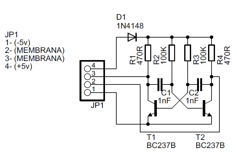

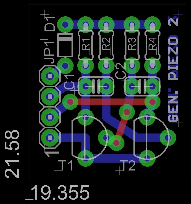

Jeśli nie mamy pod ręką gotowego można wykonać samemu.

Po pierwsze - układ przerysowany z książki, Ameryki nie odkryłeś. Wiadomo, że zadziała, ale to nie żadna rewelacja, można to zrobić na milion innych sposobów.
Po drugie - wykonanie. Płytkę można zrobić jednostronną. Płytka mogła by być też w wersji SMD, pewnie była by mniejsza i nie trzeba by wiercić tylu dziur.
Ogólnie zanim się wrzuci taką "rewelację" dobrze jest ją na spokojnie obejrzeć 100 razy i zastanowić się, czy coś dało by się poprawić lub zrobić lepiej.

Po pierwsze - układu nie przerysowałem z książki, a taki generator jest wszystkim elektronikom bardzo dobrze znany, więc nie musiałem niczego odkrywać.
Po drugie - co do wersji SMD, tak płytka była by bardzo mała, ale nie o to tu chodziło przecież można kupić gotowy brzęczyk piezo za 2zł. Wiercenie dziur no tak trochę trudne ale i montowanie smd dla początkujących może sprawiać trudności w końcu nie wszyscy dysponują idealnym sprzętem.
To żadna rewelacja i nie warto nad tym tracić czasu by wpatrywać się 100 razy w to co już jest znane od bardzo dawna.
A wrzucać powinno się wszystko co ma sens elektroniczny dla mniej i więcej zaawansowanych elektroników w końcu po to jest ta strona aby pomagać i się chwalić swoimi osiągnięciami w tej dziedzinie.
