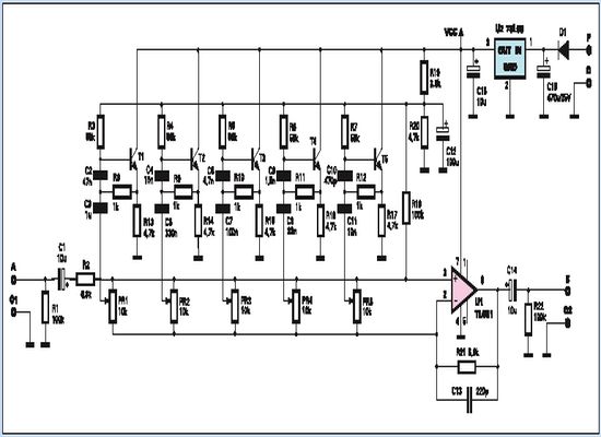

Zbudowałem sobie mały equalizer, ale chciałbym dobrać inne częstotliwości. Wie ktoś jakim wzorem obliczyć wartości elementów ?

Trzeba było podać link do artykułu a nie takie "badziewiaste" zdjęcie wklejać.
http://sklep.avt.pl/photo/_pdf/AVT2490. ... 2c4f335507
No i chyba wież(?), że tranzystory tworzą "analogowe indukcyjności".
Np. dla T1 L=R3*R8*C2.
A cewka szeregowo z C3 tworzy szeregowy obwód LC o częstotliwości środkowej
Fo=1/(2*pi*√L*C)

Ja liczyłem to wzorem.
1/ 2*pi*V"" R1*R2*C1*C2
Wychodzi mi to samo co z Twoich wzorów.Problem polega jednak na tym, że według autora tego projektu częstotliwości powinny wynosić..
93Hz - 308Hz - 895Hz - 3,4 kHz - 10,9kHz
A z powyższych obliczeń wynika że częstotliwości będą miały wartości, kolejno...
98 Hz - 302Hz - 981Hz - 3kHz - 9,8kHz
Liczyłem kilkakrotnie i zawsze wychodzi tak samo. Z czego może wynikać ta rozbieżność ??? :roll:
Post autor: Jony130 » 11 lut 2010, 17:22
Te niewielkie rozbieżności (tam ma być 985Hz) wynikają z tego, że częstotliwości które podaje autor są teoretycznymi częstotliwościami equalizera dwuoktawowego. Ale potem przy obliczaniu wartości wynik obliczeń trzeba zaokrąglić do elementów z szeregu E24 czy też E6 w przypadku kondensatorów.

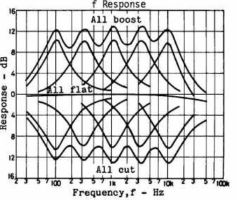

Wie ktoś może jak będzie wyglądała charakterystyka tego korektora z linku powyżej ? Będzie to podobne do tego na rysunku ?Czy dobroć to nachylenie zboczy ?
Jak dobrać elementy, żeby charakterystyka była jak najbardziej płaska ?
