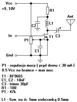

Witam czy na takim nadajniku(załącznik) da się zbudować mikrofon bezprzewodowy w miejsce i i gnd podłączjąc mikrofon elektretowy. jezeli tak na na jakich częstotliwościach bedzie nadawał

Niestety nie widać załącznika.
Większość prostych nadajników wykorzystuje diody warikapowe i cewkę powietrzną, dzięki czemu częstotliwość wyjściowa zależy od napięcia zasilania i właściwości mikrofonu oraz ewentualnych uszkodzeń mechanicznych cewki.

Sorki za załącznik więc teraz jak tam nada się czy nie?

Mi to wygląda na stopień wyjściowy.
Do budowy nadajnika potrzebny będzie jeszcze generator.
Oczywiście mogę się mylić.

A co za generator włąsnie mi też się tak wydajeże to jest tak jakby sam wzmacniacz końcowy a jescze sygnał z mmikrofonu. Tylko jak to zrobić?

Post autor: Ertew » 02 kwie 2009, 18:35
Jeśli interesuje cię eksperymentalny przesył głosu na mniejsze odległości, to warto przeszukać internet :idea:
Gdy wystarczy mikrofon bezprzewodowy FM nadający w zakresie UKF, to znalazłem kilka projektów:
Dla KITów jabel warto poszukać więcej informacji w internecie. Może znajdziesz informacje o geometrii cewek powietrznych.
Pamiętaj, że generatory na diodach warikapowych mają częstotliwość przestrajaną napięciem zasilania układu.
Jeśli chcesz mieć solidne cewki, to proponuję wykorzystać radiowe z wkręcanym rdzeniem (lecz bez rdzenia, przecież mają być powietrzne).
