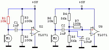

Mam pytanie o wzmacniacze mikrofonowe zasilane pojedynczym napięciem. W literaturze widziałem dwa rozwiązania polaryzacji wejścia (rysunek), czym się różnią w działaniu?

Hmm, rezystancja wejściowa pierwszego układu wynosi 50KΩ. Drugiego 100KΩ.
Więc drugi układ może zapewnić nam większą Rwe bo dużą wartość może przyjąć R7 przy niezmiennej wartości R4, R5. No i mniej będzie "szumiał" drugi układ ( z R7). Bo mamy tam tylko "szumy" jednego rezystora R7
