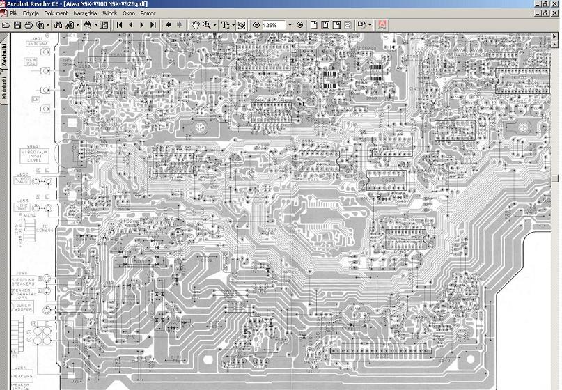

Post autor: piter202000 » 04 sty 2006, 21:13
sluchajcie mam taki problem z wieza aiwa. Problem sie pojawil jak nastapilo zwarcie kabli glosnikowych z obudowa radia. Usterka wyglada tak ze jak wieza jest wylaczona tz na standby to slychac glosne brzeczenie powstaje ono po ok 1 sekundzie po wylaczeniu, i nastepnie buczy ciaglym dzwiekiem.Sprawdzialem juz tranzystory diody kondensatory filrtujace (sprawdzenie przeprowadzialem wwlutywujac dodatkowe kondensatoey 10000microF i po wlaczeniu efakt ten sam) sluchajcie powiedzcie moze byc to przyczyna koncowki mocy lub micro computera jak tak to jaki nozki i jak sprawdzic. Ciekawostka jet to ze jak radio gra (bo jak jest wlaczone do gra prawie nrmalnie tz lekkie buczenie slychac) to po pomierzeniu voltomierzem napiecie wynoci ok 10mV a jak radio wylacze i jest na standby to napiecie wzrasta do ok 45mV. Aha przekaznik zalaczjacy kolumny sprawdzalem i jest ok wiec ten przedzwiek od koncowki mocy niemoze byc, wiec gdzie moze tkwic przyczyna. Co dalej sprawdzac?! W zalaczniku schemat radia
oto schemat wiezy.

Post autor: timi » 05 sty 2006, 7:58
z powyższego rysunku nic sie nie odczyta - lepiej umieściłbyś pdf.
wydaje mi sie że w trybie standby głośniki są odłączane przez przekaźnik (sprawdz to), czesto "buczenie" jest spowodowane uszkodzeniem (brakiem kontaktu) w obwodzie masy
