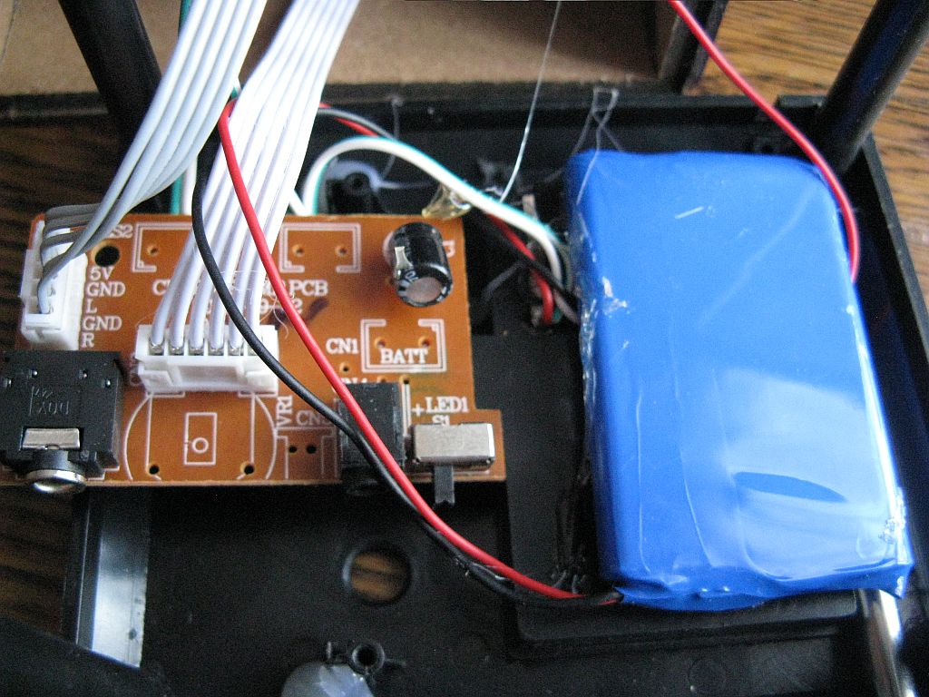

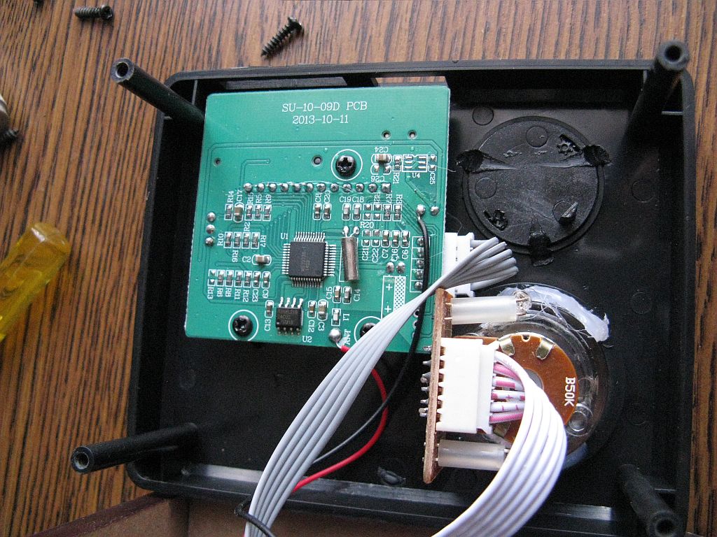

Ogólnie urządzenie jest ładowane napięciem 5V , rozkręciłem radio i nie zauważyłem żadnego układu sprawującego nadzór nad poziomem naładowania akumulatora (dołączyłem jeszcze drugi z noki BL-4C) Poszukałem trochę i właśnie czy można ładować takie baterie (fabryczna + BL-4C od noki) z przejściówki do e-papierosa (daje ona 4.2V 420mA dodatkowo posiada sygnalizację naładowania baterii, pytam bo baterie w e-p mają 3,7 V i jakieś 1100mA) , czy wtedy będę mógł ładować i jednocześnie używać radio ?
Poniżej fotki z płytek radia :
panel 1.JPG (162.14 KiB) Przejrzano 18551 razy
panel 2.JPG (169.76 KiB) Przejrzano 18551 razy

http://propix.com.pl/pl/p/Modul-mini-la ... -micro/350 wstaw dla świętego spokoju taką, koszt niewielki na all za 4 zł kupisz, i Chińczyka jeszcze taniej.

Witam ponownie, kupiłem dedykowany układ do ładowania baterii li-ion 3,7V 890mA na TP4056 ma on możliwość ładowania ogniw prądem do 1A (rezystor montowany fabrycznie). Czy są jakieś zalecane parametry jakim prądem należy ładować baterie BL-4C , czy może być to i nawet 1A ?

Post autor: joon » 19 lut 2015, 13:04
Mniejszy prąd- większa trwałość baterii.
Co do ładowarki na TP4056- nie udało mi się na dłuższą metę uzyskać deklarowanego prądu- układ najzwyczajniej nagrzewał się a zabezpieczenia zmniejszały prąd.

Z mojego doświadczenia (niepoparte dokładnymi badaniami), na na skrócenie żywotności nie ma wpływu prąd ładowania, a temperatura (ogniwa mogą się grzać przy wyższym prądzie, sama ładowarka nie powinna byś umieszczona blisko ogniwa).
Drugi ważny aspekt, ogniwa litowe nie lubią pracy buforowej, czyli sytuacji gdy chwilowy prąd obciążenia jest większy od prądu ładowania. Jeśli chcesz obniżać prąd ładowania, postaraj się by w trakcie ładowania radio nie grało zbyt głośno.
