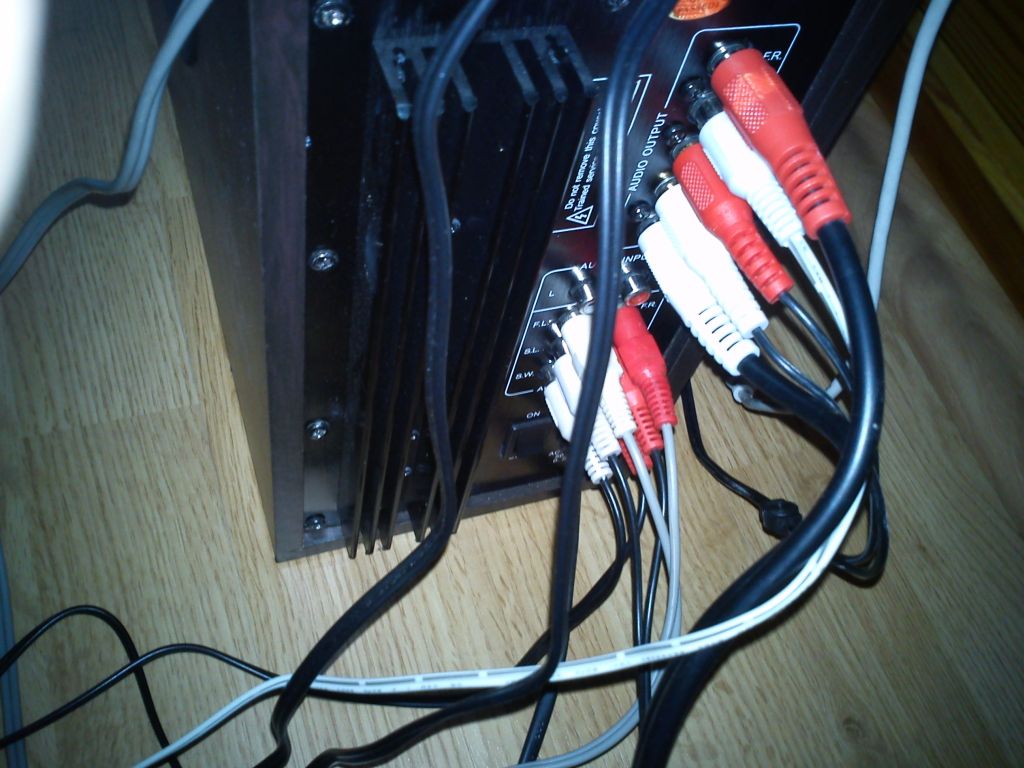

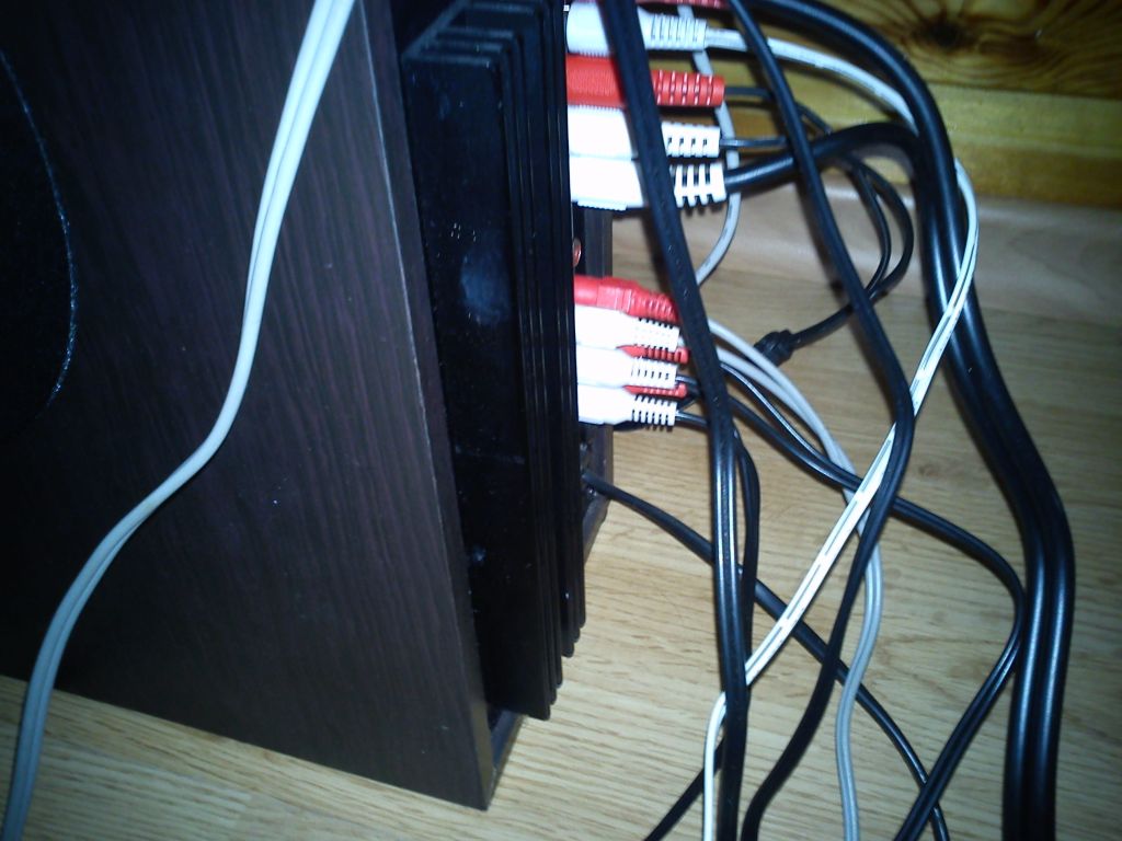

Witam, mam problem odnośnie chłodzenia końcówki mocy, na zdjęciach zamieszczam radiator który po chwili pracy mocno się grzeje. Myślę nad jakimś chłodzeniem aktywnym tylko nie mam bardzo pomysłu.

Wystarczy, że załozysz ze trzy małe coolery np. takie od chipsetu i podłączysz pod 12V. Mozesz też zrobić sterowanie, im wyższa temp, tym większe obroty. Zalezy do czego ten wzmacniacz masz, do domu? czy nagłasniasz nim cos?

Używam w domu, może takie chłodzenie

Można i to, ale chyba tanie było by zakupić w komputerowym wiatraki i zamontować samemu, bo tutaj jeszcze będziesz miał trochę zabawy z montażem.

mocno się grzeje to znaczy do jakiej temperatury, po jakim czasie i jaka jest temperatura otoczenia ? Pomocne było by też jak jest moc końcówki + czy jest jedna czy więcej.

do jakiej temperatury nie jestem w stanie powiedzieć, po około 40 min nie daje się dotknąć na dłużej tego radiatora, pokój mam na poddaszu wiec i ciepło jest około 26 stopni.

Najefektywniej było by dorobić osłonę o kształcie
"[" i dać z boku wentylator 40/60 mm. Dlaczego tak? -a no dlatego, że radiator jest podłużny i stosując większą ilość wentylatorów niż jeden i tak nie zwiększysz dwu czy trzy krotnie chłodzenia. W najgorszym przypadku tłoczone powietrze może się dławić. Przykręcając wentylator na żeberka środek będzie najmniej chłodzony ze względu na budowę wentylatora. pozostaje jeszcze opcja

Czyli lepszy wybór to skorzystać z chłodzenia od xboxa? A gdzie taki profil kupić lub z czego go wykonać?

Tak na szybko , to pierwsze co mi do głowy przychodzi to profil do montażu płyt gipsowych. Nie znam dokładnych wymiarów tego radiatora ale na "oko" powinno pasować. Przy małej modyfikacji to można nawet przykręcić pod te oryginalne śrubki .
