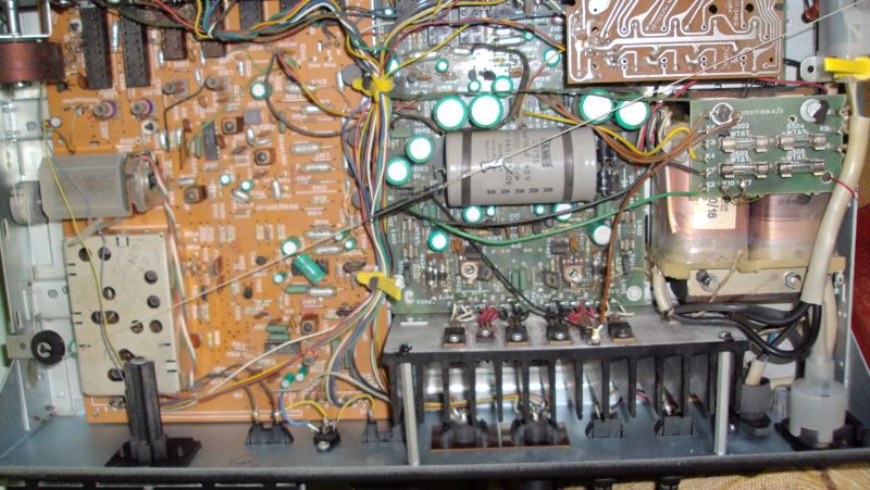

Damian89
Posty: 124
Rejestracja: 29 sie 2009, 17:52
Lokalizacja: Otwock
Post autor: Damian89 » 14 paź 2012, 12:02
Schemat zasilacza
Moze ktoś pomoże
schemat
a tu widok bezpieczników
bezpieczniki
schemat jest dla mnie dość nie czytelny, wada wzroku. Nie idzie go nawet wyostrzyć ani powiększyć.

ghazi
Posty: 85
Rejestracja: 01 lut 2008, 0:51
Lokalizacja: Wrocław
Post autor: ghazi » 14 paź 2012, 19:18
Damian89 pisze:Schemat zasilacza
Moze ktoś pomoże
schemat
bezpieczniki
No ale w czym potrzebujesz pomocy? Skoro kondensator filtrujący jest na 40 V no to nie ma siły, żeby gdzieś występowało wyższe napięcie (przynajmniej w praktyce). A jak chcesz wiedzieć dokładnie jakie jest napięcie zasilania, to mierzysz na tym kondensatorze... Jeśli masz się gdzieś podłączyć z zasilaniem tego opóźnionego załączania, to właśnie tam.
Focia bezpieczników bardzo ładna, w jakim celu? :P
Damian89
Posty: 124
Lokalizacja: Otwock
Post autor: Damian89 » 14 paź 2012, 20:16
Aj co do tych bezpieczników to gdzie są kolki lutownicze to chciałem stad pociągnąć napięcie do tego opóźniacza.
