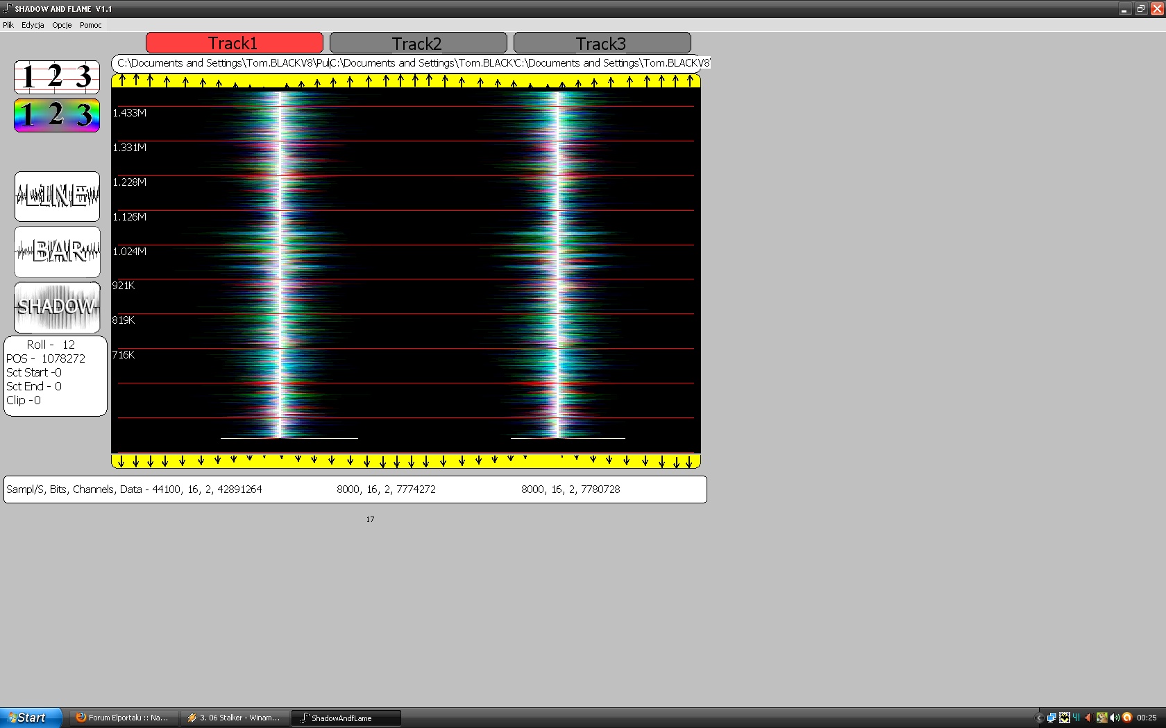

autor: tom5555 » 18 wrz 2011, 23:30
Przypomniałem sobie, że kiedyś robiłem coś takiego jak zmianę częstotliwości próbkowania programem Creatve WaveStudio. Program zmienia sample rate bez zmiany tempa i czasu trwania utworu. Program jest udostępniany na płytce ze sterownikami do kart muzycznych creative, albo można go ściągnąć ze strony
http://support.creative.com/downloads/d ... adId=11112 (wystarczy zaakceptować licencję).
Przeprowadziłem test programów WaveStudio i Shadow & fLame, przerabiając próbkę dźwięku 44,1kHz 16bit stereo na 8kHz 16bit stereo. Muszę przyznać, że Shadow & fLame był mniej "sykliwy" od WaveStudio. Jak na razie jest to jedyny plus tego programu. I myślę, że póki co nie warto walczyć z lepiej dopracowanymi edytorami i na siłę wprowadzać nietypowy (pionowy) sposób prezentacji ścieżek. Może lepiej wyodrębnić sam algorytm konwersji sample rate jako osobny program i dodać np. możliwość konwersji wszystkich plików w katalogu. Reszta programu wymaga jeszcze dużo pracy, bo coś takiego nie można nazwać programem, który "Przeszedł testy".
