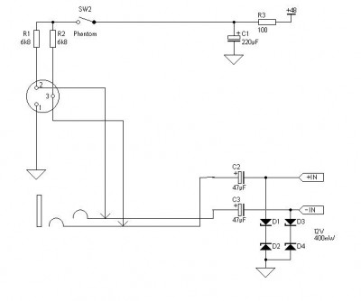

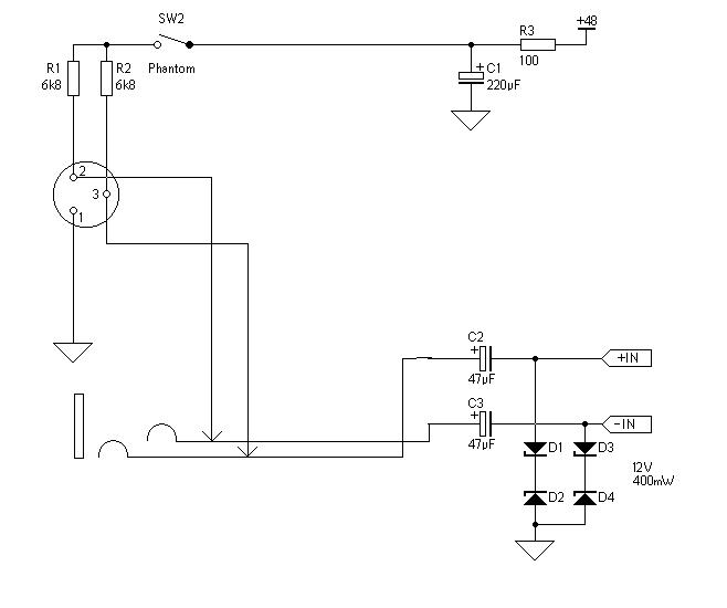

Chce zrobić wejścia mikrofonowe XLR i jack
Czy podłączenie tak jak na tym schemacie jest prawidłowe?
Dodam że gniazdo jack odłącza gniazdo XLR gdy znajduje się w nim wtyk.

Mam kolejne pytanie

Projekt nie jest polski więc to będzie potencjometr liniowy.Na tym schemacie 10µF to niestety elektrolit.Ja bym go nie stosował.W torze audio najwyższej jakości należy unikać elektrolitów bo faktycznie degradują sygnał.Jednak jeśli potrzebne są większe pojemności to nie ma czasami wyjścia.Spotkałem się z podobnymi przedwzmacniaczami w których na wejściu konstruktor nie pogodził się z elektrolitami i zastosował baterię kondensatorów polipropylenowych żeby uzyskać odpowiednią pojemność (był taki projekt w EdW).W tym Twoim projekcie jako kondensator o którym mowa został zastosowany elektrolit bipolarny, czyli najprościej mówiąc taki który nie ma +/-.Są to zwykle elektrolity lepszej jakości, przeznaczone właśnie do audio.Innym rozwiązaniem może być zastosowanie 5 sztuk polipropylenów 2,2µF/63V połączonych równolegle.Połączenie XLR i Jack jest prawidłowe na tym schemacie ale pamiętaj że na Jack nie będzie w tym układzie działało zasilanie Phantom do mikrofonów pojemnościowych.

W branży audio przyjęło się tak, że złącza TRS 1/4" (tzw. "duży jack") nie są używane do podłączania mikronów, a więc nie występuje na nim napięcie PHANTOM 48V. Do tego typu gniazd wtyka sie często niesymetryczne wtyki i jeden rezystor zwarty by był do masy, oczywiście teoretycznie ma odpowiednią moc, wartość i nie powinno sie mu nic stać, z praktyki bywa tak, że w niektórych produktach, mikserach zwarcie na dłuższy czas w gnieździe mikrofonowym, przy złączonym phantomie skutkuje upaleniem rezystora lub zdarza sie że tranzystor od Phantoma "poleci"...
Gniazdo XLR powinno zostać dla mikrofonu, a TRS poprzez odpowiedni tłumik z rezystorów dla sygnałów liniowych, gitarowych etc.
